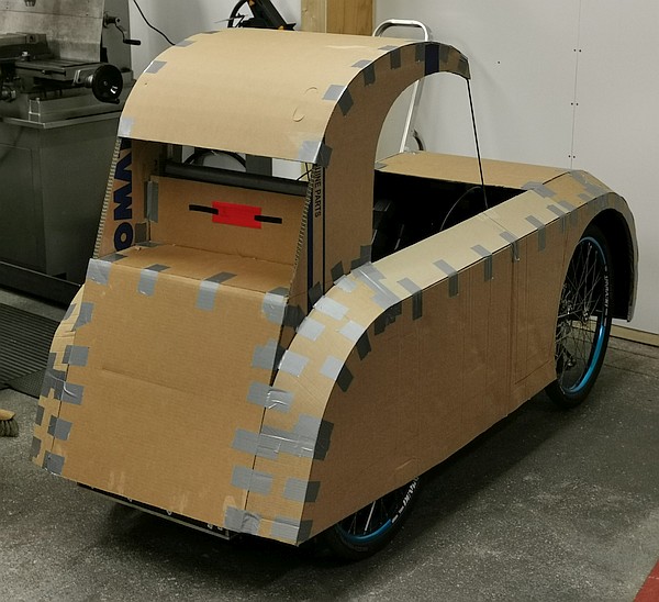

Väärä vuodenaika rakennella mockup pahvista, kun syksyllä usein sataa -> ei pääse testilenkille :lol: .

Elmu-kelmu tai kontaktimuovi vahvistaisi kulmaliitoksia ja sulkisi pahvin reunat.

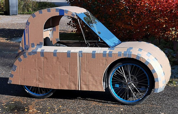

Väkästelin eilen illalla vielä tuulilasin tuohon pahvi-mockupiin. Sellainen pikaviritys yhden millin pc-levystä. Kiinnitys alareunasta teipillä koriin(toimii samalla saranana), ylhäällä ja sivuilla magneetit (vastinpintana 5 mm:n teräslanka) -> tämän päivän lyhyellä testilenkillä pysyi hyvin paikallaan -> jatkoon.
Muilta osin testiajelu ei tuottanut superlatiiveja. Pahvikori ei oikein pysynyt paikoillaan nykyisillä kiinnikkeillä, ja takarengas hinkasi sisälokariin/koriin. Uusi katon muoto sekä tuulilasi saivat aikaan sen, että melua oli kabiinissa aiempaa enemmän. No vaikutti varmasti korin huono kiinnityskin tuohon. Lopullisen korin sisäpintaan tarvinnee kuitenkin laittaa pehmeää vaahtomuovilevyä ääntä vaimentamaan.
250 watin sähköavuksen vaisuus ei sinänsä enää ihmetytä, onhan 1CV painava. Kaksivaihteisuus parantaa tilannetta, mutta automaattiasennossa vaihde ei tunnu vaihtuvan pienemmälle ylämäessä (kuorman kasvaessa), vaan kakkosvaihde pysyy itsepäisesti päällä, kunnes sähköavustus napsahtaa pois päältä, ilmeisesti virtarajan ylittyessä (?). Tai sitten akun jännite kyykkää liiaksi. Joka tapauksessa sähköt pitää napsauttaa pois päältä ja takaisin, jotta moottorin saa takaisin toimintaan. En ole vielä selvitellyt tuota sen tarkemmin. Onneksi vaihteenvalintakatkaisijassa on A(utomatic)-asennon lisäksi myös L(ow)- ja H(igh)-vaihtoehdot.

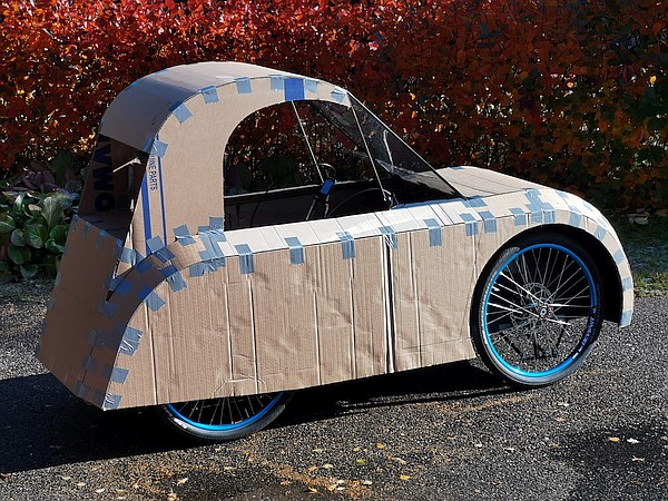

Kiitokset kehuista . Itsekin olen tyytyväinen korin muotoihin. Mitä nyt tuo katto on suhteettoman korkea korin alaosaan nähden, mutta tässä käytännöllisyys (kinneristä ulos näkeminen) ajaa muodon edelle.
Re: 4-pyöräinen Teppoën 1CV
Katon korkeus on just hyvä :D Nyt se on sympaattinen sarjakuva-auto. Chopattuna se olisi agressiivinen urheiluauto.

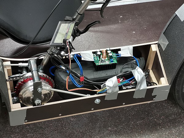

Moottorin puhtia parantamaan lainasin toisesta projektista jännitettä korottavan step-up -säätimen. Ebaysta ostettu kiinan tekele, joita olen saanut hajotettua jo pari kappaletta ennen tätä... Laatuvaikutelma ei parantunut nyt yhden elektrolyyttikondensaattorin paukahdettua silpuksi heti ensi sekunneilla kytkemisen jälkeen... Hain Bebekistä uuden tilalle isommalla jännitteenkestolla. Sen kanssa ei ongelmia ainakaan vielä ensimmäisellä, parin korttelin mittaisella koeajolla.
Ulostulojännitteen säädin nyt kokeeksi 44 volttiin, mikä on hieman isompi kuin 36 voltin akun maksimijännite. Isomman jännitteen lisäksi plussaa tuli siitä, että jännite pysyy vakiona myös isommalla kuormalla, eikä notkahda kuten suoraan akulta otettaessa. Moottorinohjaimen kyljessä lukee 15 ampeeria, mitatut piikit olivat koeajolla 15,5 ampeerin luokkaa. Isoimmat ottotehot olivat n. 680 wattia. Aiemmin ilman step-up-säädintä (suoraan akulta) maksimit oli luokkaa 560 wattia. Ero tuntui ajossa. Huippunopeuteen tällä ei ollut vaikutusta, moottorinohjain lopettaa "sähkötyksen" tietyllä nopeudella.
