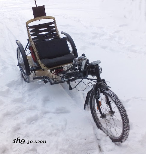

Kyllä täytyy sanoa, että kyllä sähköavusteinen sh9 on varsinainen talvipyörä. Kun molemmat takapyörät vetävät, puski se kevyesti kuvassa näkyvässä hangessa ja menee läpi yllättävän vaikeankin näköisistä paikoista. Hankalia paikkoja ovat alikulkutunnelien suut, kun liian iso aurauskalusto ei pääse tunneleista läpi, ja suille jää lumivalleja. Mutta kyllä niistäkin sh9 meni läpi.
Hyvän esimerkin siitä, miten alikulkutunnelit pitäisi toteuttaa on Vaajakosken eteläpuolelle vasta valmistuneen uuden moottoritien alikulkutunnelit, jotka ovat riittävän suuret ja aurauskalusto pääsee niistä hyvin läpi.
SH9:ssä on kolmet jarrut: 2 V-jarrua etupyörässä ja vasemmassa takapyörässä Nexus 7 rumpujalkajarru. Kesällä ei jarrujen suhteen ole ollut ongelmia, mutta talvella hyvässä myötämäessä on oltava tarkkana, ettei jarrutettaessa etupyörän sutiessa nojakki lähde menemään poikittain.
