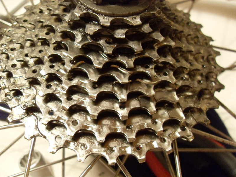

Kaivoinpa varastosta ihan kameran ja otin lähikuvan pakasta, kun olin sitä hieman hammasharjalla ja Lidlin Formil -kirjopesuaineella rasvasta putsannut. Enpä sitten tiedä, miltä uusi pakka näyttäisi, mutta tämä on nyt tälläinen:

Minusta nuo hampaat on liki kuin uudessa pakassa(niiden kuvia on netti pullollaan).
Kuluneessa hampaiden kärjet ovat kapeammat ja epäsymmetriset, eli reuna johon ketjun rullaholkit vastaa sen kiristyessä loivenee, tähän tapaan
Tuossa ei kahdella pienimmällä eikä suurimmalla varmaan ketju vielä hypi, mutta muut rattaat ovat entiset.
