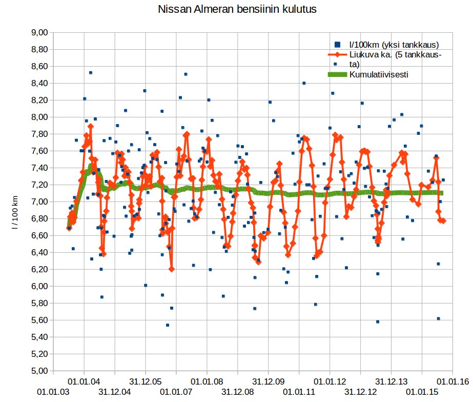

Paitsi että nythän on havaittu ettei autojen ilmoiteut kulutus- ja päästölukemat pidä paikkaansa ;)
Pitää ne paikkansa: esim. minun Almerani kuluttaa tasan 7,10 l / 100 km. Arvo on runsaan 12 vuoden kumulatiivinen tulos:

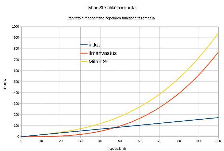

Tässä on myös mahdollisuus. Kinnereiden ilmanvastuskertoimilla ja otsapinta-aloilla päästään saman painoisilla vehkeillä paljon pienemmällä ilmanvastukseen kuluneella teholla. Myös vierintävastukset ovat fillarin renkailla paremmat kuin varsinkin moposkootterin pienillä rinkuloilla, joihin ei saa panna painetta kuin pari baaria. Siksi se akku riittää paremmin kinnerin tyyppisillä ajoneuvoilla kuin mopoilla, vaikka painoakin olisi. :)
Aivan. Laskinpa taas kerran, miten kilovatin sähkömoottorilla varustettu MIlan SL:ni kulkisi:
  • olen vuonna 2012 mitannut lokakuisena viileänä iltana oikealla autotiellä kinnerin ilmanvastuksen ja vierintävastuksen, joten käytänpä niitä arvoja, vaikka ovat huonommat kuin Räderwerkin tuulitunnelissa mittaamat arvot
  • nykyisessä ajokunnossa lastattuna kinneri painaa 104 kg. Tämä sisältää siis: kuskin, kinnerin, työkalut, vararenkaat, eväät ja varavaatteet
  • laskin tuohon päälle sähköistuksen painon: moottori öbaut 4 kg, akut 12 kg (lähtökohtana se, että yksi kWh painaa 6 kg) eli 2 kWh. Näin sähkömoottorilla painoksi tulee 120 kg.
Tuuppasin sitten tämän 120 kg laskelmaani ja ihan kivasti tälläkin painolla MIlan kulkisi kilovatin moottorilla: 102 km/h tasamaalla ja tyynessä ilmassa. Mäkiä taas se nousisi ylöspäin 80 cm/s miinus ilmanvastus ja vierintäkitka. Eli jos on sellaista tuntuvaa 6 %:n mäkeä, niin sitä se menisi vielä yli neljääkymppiä (43 km/h). Kelpaisi kyllä minulle.
