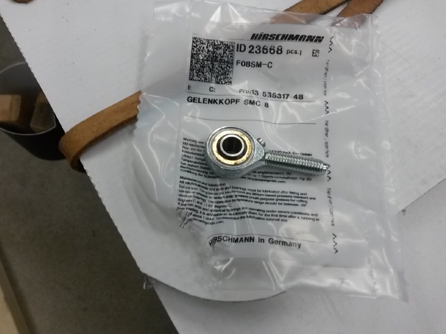

Kävin ostamassa Hirchmannin M8 laatunivelet ohjaukseen. 10€/kpl ei minusta paha hinta.
Re: Räntäpäivän kinneri
Selvästi jämäkämmin ja laadukkaammista osista teet, kuin me aikanaan opinnäyte-2T3-pyörää. Meillä M6 nivelet maksoivat alle kaksi euroa kappaleelta ja klenkkusivat hurjasti. :oops: Tosin meillä oli tarkoitus erityisesti kokeilla, onko asia hoidettavissa jotenkin myös halvalla. :?

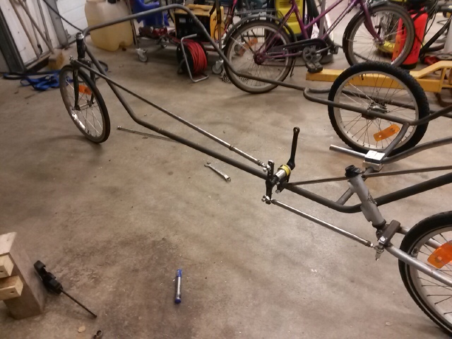

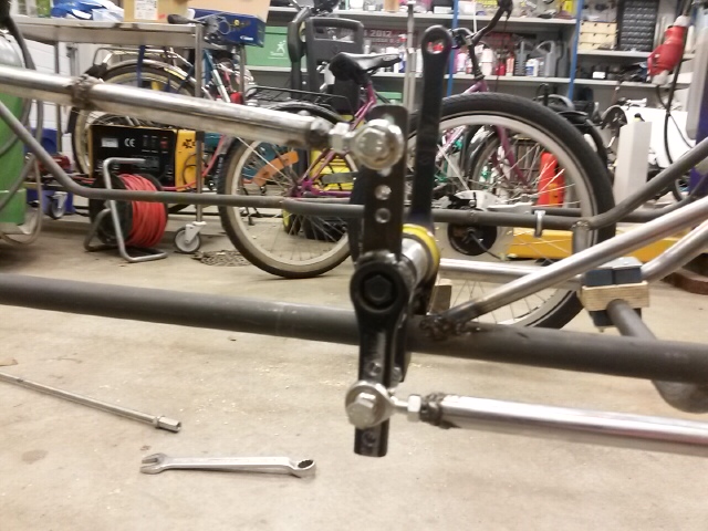

Ohjausvivustot valmiit.
Viestit: 7852

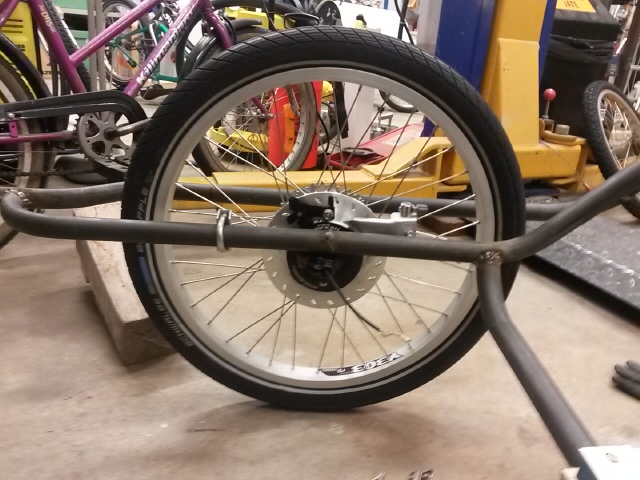

Ei kai haittaa vaikka rullajarrun asentaa ylösalaisin?
Viestit: 17968

Onko siinä keskiö ja kampi, ohjaussauvana? - kätevää :mrgreen:
Viestit: 2019

Millai hait acker- vai onko ne tässätapauksessa Jorimannit kohdilleen? Ohjaus lienee hitaissa nopeuksissa hieman raskas takapään ohjauskulman mukaan vaihtuvan raideleveyden takia, wai?
Mä oon ton ohjaussysteemin tyyppisissä mekanismeissa tavannut käytää reiluja liikeratoja, niin ei pienet klapit tai joustot meinaa mitään laitteen toiminnalle, Tässätapauksessa ohjauksen tarkkuudelle. Mut Viljami taitaa ollakin kertaluokkaa tarkempaa työtä tekevä kaveri!=)
Viestit: 7852
Se oli paras mitä hyllystä löytyi :D
Viestit: 7852
Tuossa on ackermannin säätöreikiä valita asti. Kokeilin milloin ei kumpikaan rengas jäkitä vastaan, kun pukkailin eestaas renkaat linkussa.
En tiedä vielä ohjauksen raskaudesta, kun ei ole päässyt vielä ajelemaan.
