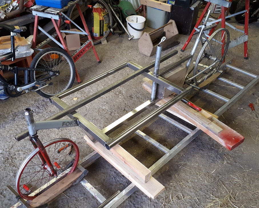

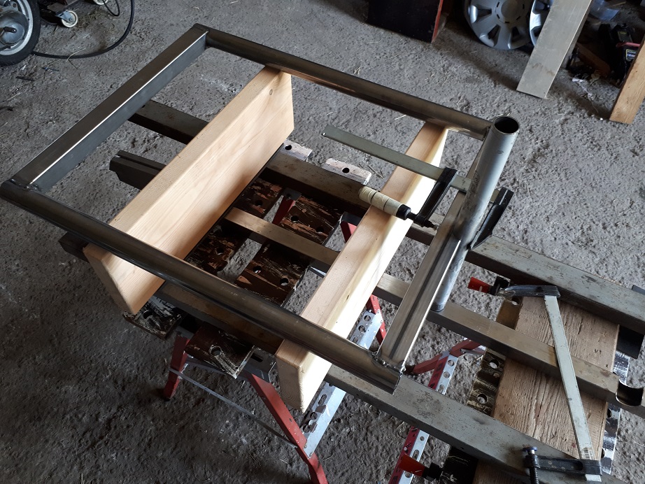

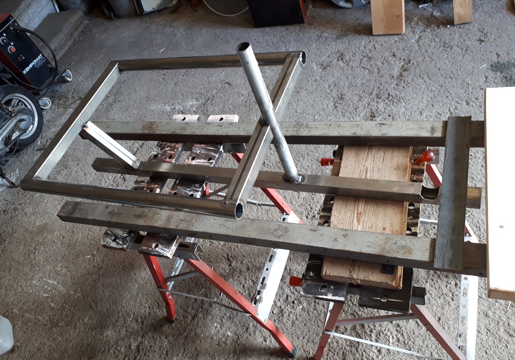

Näin se homma etenee :mrgreen: Tänään sain aikaiseksi enemmän kuin koko kesänä. Runko on hitsailtu kasaan, viimeistelyä vailla. Emäputkelle lisätuen laitan kun keksin millaisen. Sitten pitäisi vielä tehdä tukeva kaksihaarainen seisontatuki ja ohjauksen välitanko niin pääsis koeajolle. :)

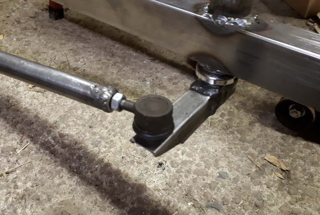

Onnekkaan sattuman kautta löytyi pallonivelet ohjauksen välitankoon. Tehtiin kaverin Avensikseen tukivarsijumppaa, siinä vakaajan ja tukivarren väliset "koiranluut" meni vaihtoon. Otin vanhat osat itselleni, kun näyttivät olevan sopivaa kokoa tähän. Toinen nivelpää oli molemmissa välyksetön ja muutenkin ehjän tuntuinen. Tarvitsi vain katkaista niveliä yhdistävä tanko poikki ja siihen kierteet. Sattui vielä olemaan 8 mm halkaisija siinä. Joten koeajolle pääseminen alkaa jo häämöttää.

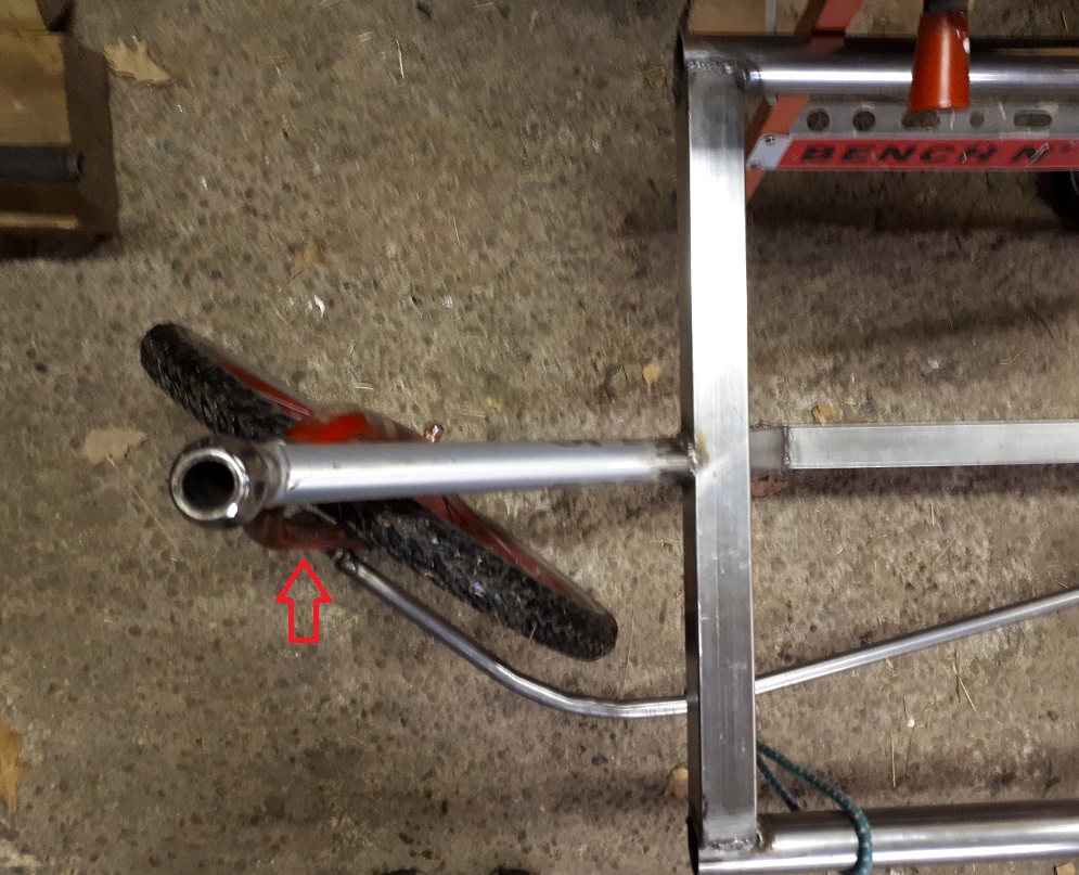

En malttanutkaan enää, pikaisesti kävin pyörittelemässä. Voi sanoa että ajettava se on. Kääntösäde on iso, kuten arvelinkin. Vähän pitää etuhaarukan vipua muokata että saa lisää tilaa etupyörälle. Kuvassa näkyvän haarukan kiinnityskorvakkeen pidennys myös muuttaa ohjauksen vipusuhdetta, suurentaa sarvien liikettä. Nyt tuntui liian äkäiseltä.

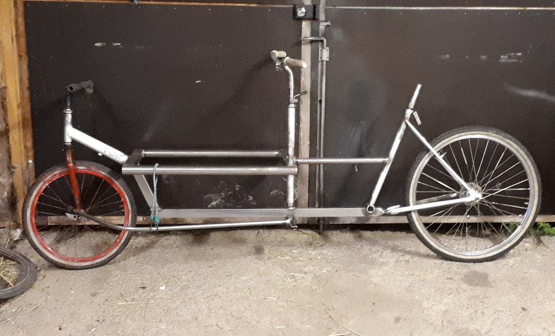

http://www.nojapyorafoorumi.fi/viewtopi ... 15#p117576 Muistui mieleen että Jori mainitsi tuolla ketjussa että pitkässä pyörässä suuresta jätöstä on hyötyä, pystyllä ohjauskulmalla. Vaihdoin haarukan jossa on 90 mm offsettia. Lisäksi se on pitempi, ohjauskulma noin muutaman astetta plussaa, jonka johdosta vähintään 100 milliä jättöä. Nyt on kokeiltu 3 kpl haarukoita joilla jätöt noin 50 mm, 60 mm ja 100 mm. Ja tuloksia: Pienin osoittautui eniten korjausliikkeitä kaipaavaksi eikä vauhdin lisääminen auttanut asiaa. Suurimmalla taas välittömästi havainto että liikkeellelähtö oli helpompaa, ihan kuin vakiopyörällä. Kovemmassa vauhdissa myös vakaamman tuntuinen. Tuntuisi olevan riittävän hyvä. Kiva olisi vielä kokeilla 150 mm jättöä, mutta ottaisi rengas runkoon kiinni.

Tässäpä kuvia.KuvaKuva

Tämä ison jätön hyöty pitkässä pyörässä johtuu jätön vipuvarren aiheuttamasta takapyörän ohjausliikkeestä kaatumissuunnan alle heti ohjausliikkeen jälkeen, eikä vasta sen jälkeen kun pitkä etupää on ehtinyt ohjausliikkeen takia "ajamaan sivuun". Tuollainen pysty ohjauskulma mahdollistaisi varmaan myös heilurityyppisen etujousituksen -takajousituksen tapaan. Joustavathan nuo taivutetut haarukan piikitkin jonkin verran, mutta varsinainen keinuhaarukka ei punoutuisi ihan noin paljon.
