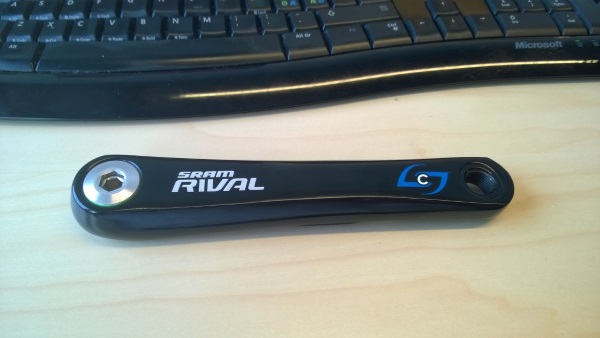

Recumbentpartsin puomi on nyt paikoillaan. Vaati hieman työtä ja hikeä kun sen ulkomitta oli aika tarkaan 54mm (versus originaalin 53,4). Uusi kampisarja ja Stages'in kampi on myös siinä jo kiinni:
Illalla pitäis laittaa vielä iso eturatas kampisarjan mukana tulleen isomman rattaan tilalle. Sitten pääsee kokeilemaan. Laitan etuvaihtajan vasta samassa yhteydessä kun vaihdan 700C eurenkaan siihen.

Kampisarjan valitsin siten että siihen löytyy yhteensopiva tehonmittauskampi - SRAM Rival (GXP).

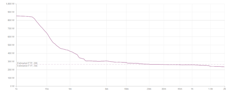

Pari lenkkiä on vasta tehonmittauksen kera takana. Tälläinen tehoprofiili syntyi eilen (karvan verran yli 2h lenkki):
Vielä on paljon opiskeltavaa ja sisäistettävää. Logeista pitäisi esimerkiksi pystyä tunnistamaan sekä vahvat että heikot kohdat.... Tuo maksimiteho syntyi yhtä mäkeä kiivetessä kun halusin nähdä kuinka ylös tehot nousee kun yrittää.
Re: Raptobike
Lähetetty: 13 Syys 2014, 21:49
Kirjoittaja jviirret
Meleko tehoja :shock: Täsmääkö tähän laskuriin: http://www.kreuzotter.de/english/espeed.htm suunnilleenkaan?
