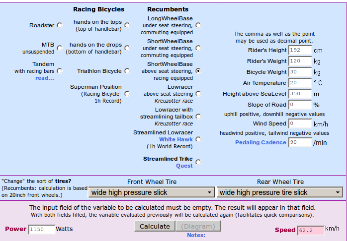

50 km/h keskarilla
Tuohon ei taida riitää edes 1000W moottori? Kreuzotter antaa tuolla teholla maastokumeilla nojakille maksiminopeudeksi reilu 50km/h ja 4% nousussa tippuu 40km/h.
Kiitoksia! Juuri tällaista ymmärrystä tarvitsisin. Eli 500 w keskiömoottottorin ympärille voisi saada rakennettua jotakin sinne päin olevaa..

50 km/h keskarilla
Kyllä riittää. Tuohon kun polkee ylämäkeen vauhtia, ei mäki kauan kestä ja alamäessä voivat huilia sekä moottori, että ukko.
(Klikkaa kuvaa, niin näkyy kokonaan)
