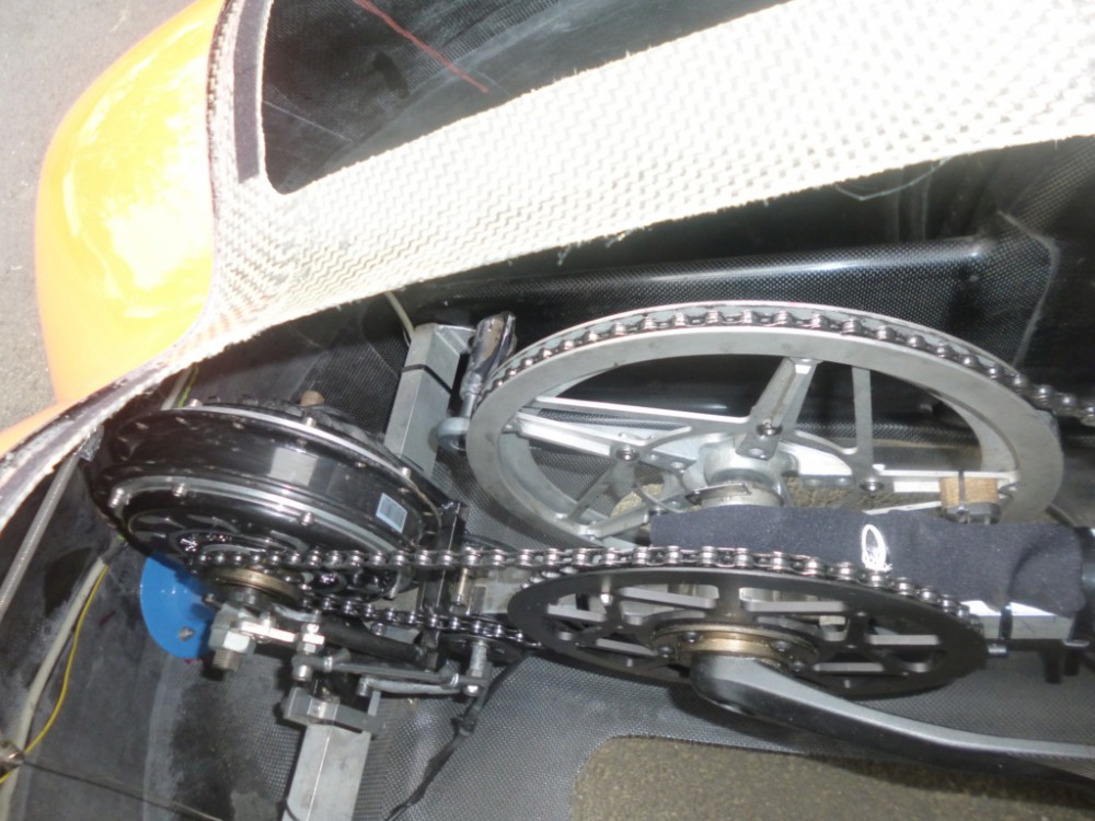

Ranskan foorumilla Denis on tuunannut Quattroveloa oikein urakalla. (Taitaa sillä Milanikin olla.)
Tuo vaatii jo taitoa ja uskallusta kajota kalliin pyörän rakenteisiin. :mrgreen:
Ranskaa en osaa, mutta jos katsoo koko säikeen kaikki kuvat, niin aika paljon selviää kuvista.
  • Sähköavustus napamoottorilla, ei todennäköisesti ole polkeminen ilman avustusta paljon raskaampaa
  • Keventänyt moottoria myöhemmin.
  • Huoltoluukku konepeltiin.
  • Rohloff vaihteiston laittanut itse
  • Peruutuskamera
  • Lisä heijastimet + väritystä kuomuun.
  • Renkaanvaihto "tunkki"
  • Ilmanottoaukko eteen
  • Aurinkokenno akkua lataamaan. (Ei kuvissa)
  • Kuomuun tupla jouset
  • Pehmustetta kulkuaukon reunoihin
  • Hiilikuituinen taka-akseliston palkki.
http://velorizontal.bbfr.net/t24075p175 ... -sl-mk1-14
lisäsin kuvan, -jori

Näyttää vahvasti suoravetomoottorilta, joka tällaisessa toteutuksessa ei tietenkään enää ole suoraveto :) Ketjuvälitys välissä.
Noin suoravedon asentaminen nelipyöräiseen lienee helpoin tehdä. Se olisi itsellä ainoa mahdollinen valinta moottoriksi. Keventämisen ymmärtää hyvin, kun kevyinkin suoravetopiirakka tuppaa painamaan sen 6kg, ja samalla yleensä jäähdytys paranee kun kevennetään tekemällä aukkoja koppiin mikä tuollaisessa toteutuksessa onkin ongelmaton ratkaisu koska moottoriin lentävää kuravettä ei tarvitse pelätä kun moottori on kopan sisällä. Toisaalta tuollaiset kevennytaukot lienevät tuossa suht pakollisetkin, koska moottorin jäähdytys on huonompi tuolla kopan sisällä.
Quattrovelo ja 1500W suoravetopiirakka, ja paksi täyteen akkuja :) Kiva sellaisella olisi antaa palaa pitkin preeriaa. Moottorin ohjaus keskiön momenttitunnistimella ja ohjelmointi. Tulevaisuutta.
