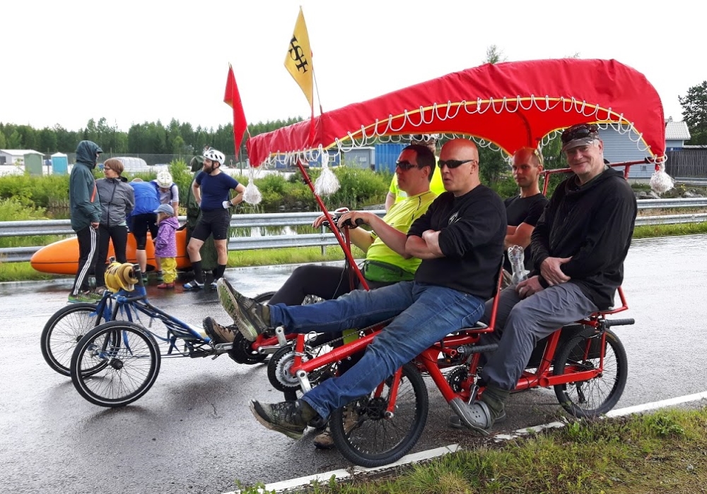

Riksa SH30 testattiin Nokialla.

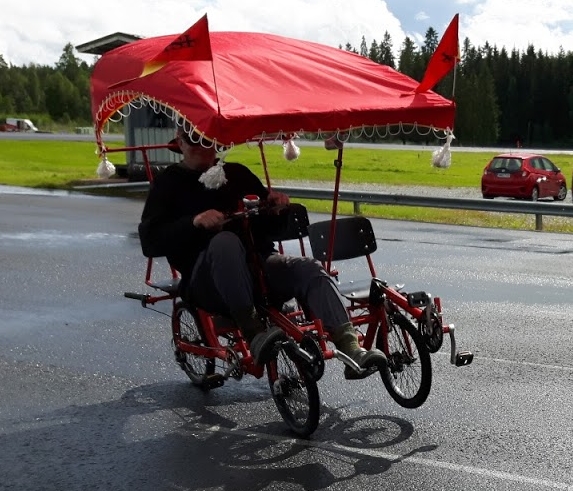

Olinpas tyytyväinen, kun Nokian testiradalla riksani testattiin monen kokeilijan voimin, ja kaikki toimi yllättävän hyvin. Jori kokeili sitä yksinkin ja ajoi kallellaan kahdella pyörällä. Olin ollut vähän huolissani miten oikein käy, mutta hyvin kesti kaikki osat rankan testin. :mrgreen:
Yhteisajoa nokialla 2017.08.05..jpg (550.42 KiB) Katsottu 4578 kertaa
Jori ajaa kahdella pyörällä 2017.08.05..jpg (235.31 KiB) Katsottu 4578 kertaa
Enpä hoksannut ottaa videota.
