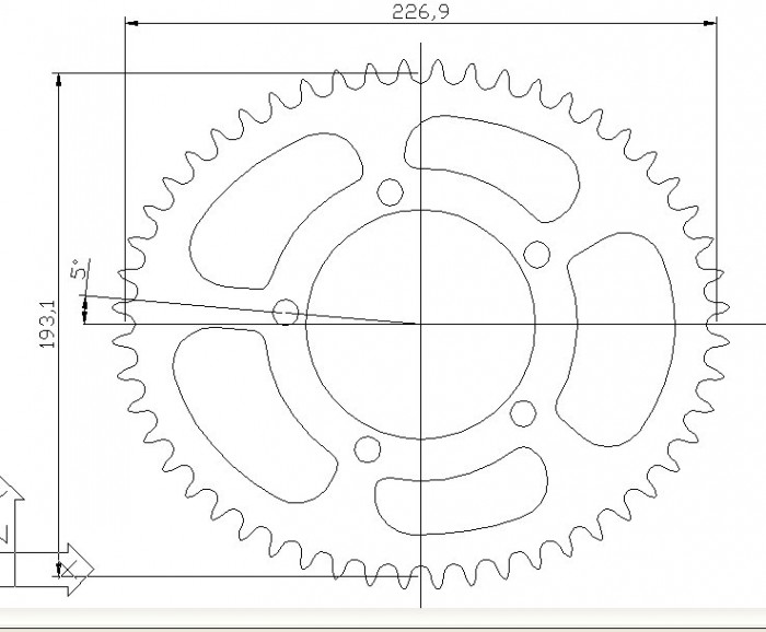

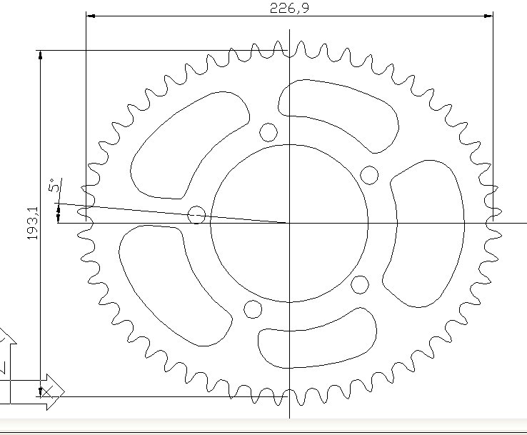

Kröhöm... Siis tossa ei oo vielä huomioitu vetävän ketjun ja jalan kuolleen kulman vaihe-eroa.Eiks se silleen menny, et jalan ollessa suorana rattaan matalin kohta on 5 astetta edellä rattaan ja ketjulinjan tangenttia?
Mistä se 5 asteetta on oikee repästy, onks urbaanilegendaaa vai löytyykö jostai oikein tutkimuksia aiheesta? Kattelin vaan tossa hiljattain yhtä kampisettiä, jossa oli vaihe-eeroa luokka parikyt astetta. Tokihan siinä voi olla hienoisia henkilökohtasia mieltymyseroja, mut se 20-30 astetta näytti jo aika moiselta erolta. Hmm..
Re: Itse tehdyt rattaat / kokemuksia ovaaleista rattaista?
Juuri noin, koipi suorana pitää rattaan olla "pienin" vetävän ketjun suhteen.
Ennakko tarkoittaa tosiaan ratasta jolloin kampi on sitten sen 5 astetta jäljessä. Eli merkkaat pyöreään rattaaseen sen nollakohdan ja siitä ovaalia ratasta käännetään 5 astetta vastapäivään eli ketjun tulosuuntaan.
Tuo luku on about sama mitä Rotor suosittaa kun aloittaa ovaalien rattaiden kanssa. Yllättäen samaa mieltä on HighPath engineering joka aikanaan teki tilauksesta noita ovaaleja Eggring-rattaita. Kattele täältä lisää heidän erittäin selkeää esittelyä ovaaleista rattaista ja mittaustavoista.

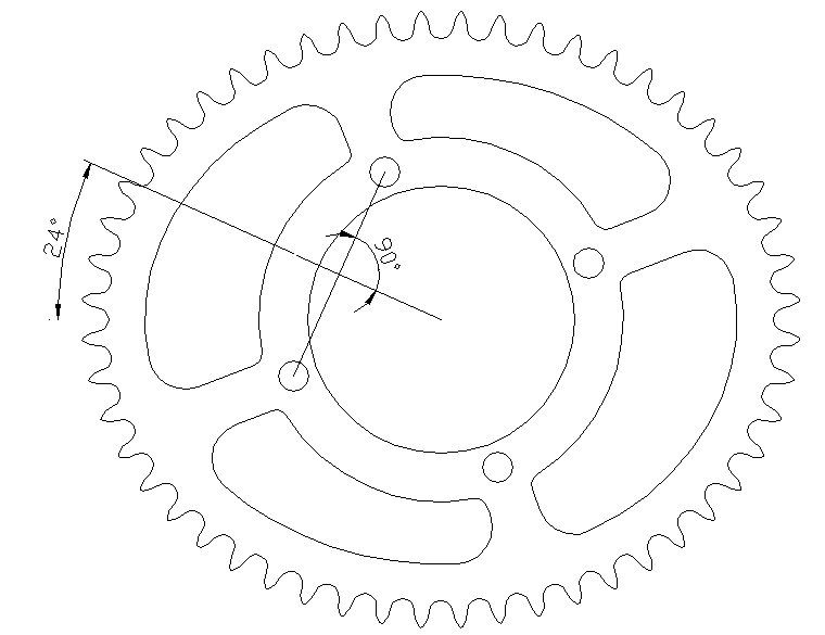

Noin. Lopultaki riipustus alkais olee kuosis. Yötämyöten kun istuu putken ääressä ja silmät ristissä piirtelee, ni herkästi tulee "pikkuvirheitä". Meinas vaan tulla kaupantekiäisiks yks ylimääräinen kiinnityshole! Noh, sattuhan noita.
Vähän mallinsin ojennetun jalan ja ketjun välistä kulmaa ja sain tulokseks noin 19 astetta. 5;n asteen jätöllä se tekee pulttikehälle 24 asteen käännon rattaan päälinjaan nähden.
Ai sulla on 4-sorminen kampisarja ? No käyhän nekin, yleensä maantie- ja muut kammet on 5-sormisia ja vasta tuoreet maastokammet on olleet 4-sormisia...
Kannattaa muuten tulostaa tuo kuva 1:1 kokoisena vaikkapa läpinäkyvälle kalvolle ja käydä sovittelemassa sitä nykyisen rattaan päälle kun ketjut on paikallaan ja kampi oletetussa jalka suorana asennossa.
Kun tuohon ei tule niitä säätöreikiä niin tulis varmuus ettei tarvi astevirheen takia tehdä uutta. Itse tein varman päälle 144 BCD rattaat ekalla kerralla niin että kiinnitysreikiä oli 35 joten 1-2 asteen tarkkuudella sai ne justeerattua kohdalleen.
Miä tiä noista kammista. Paikallisen romu-ukon kasasta ne on.
Mul on CAD-kuva koko fillarista ja siinä niitä kuvia tuli jo mallailtua. Tuskinpa paljoo heittää.
No hyvä, eiköhän se sitten kerralla onnistu...
