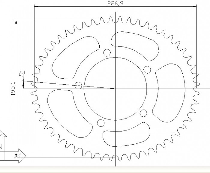

Kirjoittaja Härski
Noin. Lopultaki riipustus alkais olee kuosis. Yötämyöten kun istuu putken ääressä ja silmät ristissä piirtelee, ni herkästi tulee "pikkuvirheitä". Meinas vaan tulla kaupantekiäisiks yks ylimääräinen kiinnityshole! Noh, sattuhan noita.
Vähän mallinsin ojennetun jalan ja ketjun välistä kulmaa ja sain tulokseks noin 19 astetta. 5;n asteen jätöllä se tekee pulttikehälle 24 asteen käännon rattaan päälinjaan nähden.
Pitäisköhän noita aikanaan tehä jokunen ylimääräinen?
Jos tulis sit ens kesänä nokialle hankkian hattu päässä koväänisesti kaupustelemaan..
...Ja noi viimeiset lauseet on ihan mun omaa kieltä, ja ne tulkitaan seuraavasti: Mikäli joku palstalaisista on kiinnostunut hankkimaan itseleen kyseistä ratasta, voin muodollista korvausta vastaan (koettaa) tehdä niitä myös jakoon. Hammaskehää en ryhdy muuttamaan. Mun atk-taidoilla on liian hidasta piirtää jokaiselle kokonaan oma ratas, mutta kiinnityksen detaljit vois viel uusiks piirtää jos jotai sattuis kinostamaan.
..Sori ei tää ollukkaan kauppatori.. :D

Kirjoittaja mhelander
Ai sulla on 4-sorminen kampisarja ? No käyhän nekin, yleensä maantie- ja muut kammet on 5-sormisia ja vasta tuoreet maastokammet on olleet 4-sormisia...
Kannattaa muuten tulostaa tuo kuva 1:1 kokoisena vaikkapa läpinäkyvälle kalvolle ja käydä sovittelemassa sitä nykyisen rattaan päälle kun ketjut on paikallaan ja kampi oletetussa jalka suorana asennossa.
Kun tuohon ei tule niitä säätöreikiä niin tulis varmuus ettei tarvi astevirheen takia tehdä uutta. Itse tein varman päälle 144 BCD rattaat ekalla kerralla niin että kiinnitysreikiä oli 35 joten 1-2 asteen tarkkuudella sai ne justeerattua kohdalleen.

Kirjoittaja Härski
Miä tiä noista kammista. Paikallisen romu-ukon kasasta ne on.
Mul on CAD-kuva koko fillarista ja siinä niitä kuvia tuli jo mallailtua. Tuskinpa paljoo heittää.
Sitäpaitti mul ei oo tulostinta!
(mun tulosteet tulostetaan yleensä työpaikalla ja ne tuppaa olee peltiä!) :mrgreen:
No hyvä, eiköhän se sitten kerralla onnistu...
No tuohan olis paljon parempi. Me työstökoneettomat kotinäprääjät tulostellaan paperille noi reijityskaaviot ja sitten teipataan levyn pintaan ja sittä sitten...
