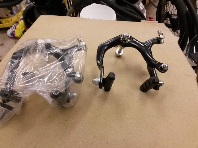

Tohtorilta löytyi long reach maantiejarrut, jotka yltää big applen ympärille. Jospa nyt sais takajarrut tehtyä?
Tossu tiehen ois ajanu saman ku nuo "jarrut". No, tuleehan niitä kaksi, eikä takana nyt niin hirmu tehokkaita tarvi jos edessäkin on...

Parasta noissa on lainkirjaimen täyttyminen. Muuten paska jarru. Nimimerkillä mullakin on

Laintäyttö/varajarruiksi nuo kai lähinnä tuleekin. On se parempi että on etes huonot jarrut, kun ei jarruja ollenkaan, jos etujarruvaijeri katkeaa. Sitä paitsi flevon takarenkailla on niin keveä kuorma, että ne saisi varmasti lukkoon, jos riski mies ottaisi paljain käsin kiinni renkaasta sen pyöriessä. Kolme kertaa olen pyörähtänyt nokan kautta ympäri, pelkällä etujarrulla kovasti jarruttaessa. Tähän ominaisuuteen haaveilen pientä parannusta takajarruilla :?
Ja Jukka, tossu tiehen muuttaa flevon kuljettajan matkustajaksi :D
Ei nuo turhat ole vaikkei niillä vauhti hidastuisikaan. Tuolla voi kääntää takavaihtajan vaijerin vetosuunnan ettei sinne jää vettä :D Toinen jää lainkirjainta varten.

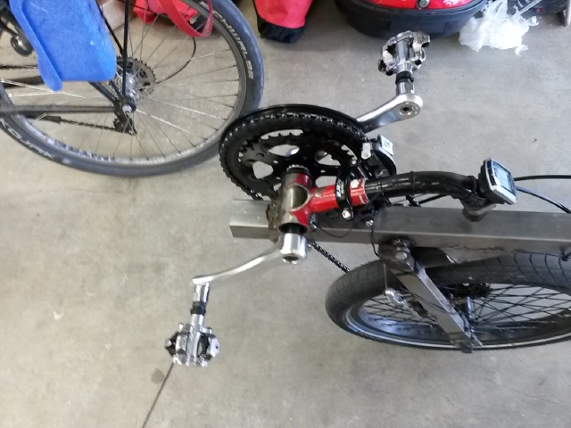

Polkimien etäisyysongelma ratkesi 48/38 etulehdillä. Pedal extenderitkin asensin, jolloin ajoasento muuttui luontevammaksi. Special bike ei myy enään nuita :evil: Mistähän saisin lisää pedal extendereitä?
