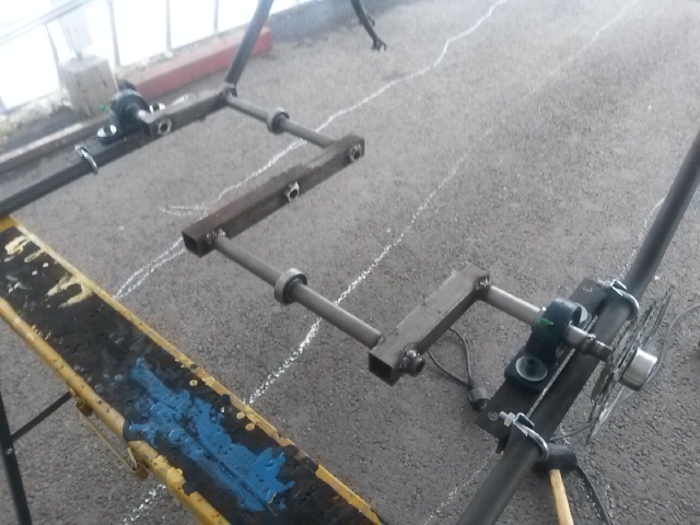

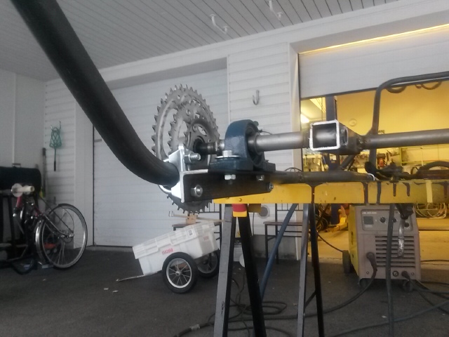

Pukki tulee tuohon kylkeen, silloin kammet ovat järkevällä korkeudella. Tuosta jos nostaa ylemmäs, niin polvet tulevat näkökenttään, joka on katteen kans ongelmallista ja jos laskee alaspäin, niin ketju ottaa takahaarukkaan isoilla vaihteilla.
Ratasta en haluais siirtää ulommas, koska tuossa kohdalla isoin ratas on takapakan keskivaiheilla. Siis ketju on suorassa eniten käytetyillä vaihteilla. Pikkurattaan voi poistaa, mutta sekään ei tuo tarpeeksi tilaa.
Pitäiskö vaan hitsata latta tuohon runkoputken kylkeen, jossa olisi muutama vaihtoehto pukin kiinnitykselle. :roll:

Latta kuullostaa järkevältä, eihän sitä kauheesti tartte siirrellä.
Re: Räntäpäivän kinneri
Kiinteä on aina helppo tehdä :) Pitkulaisilla rei`illä saa vielä jonkun sentin hienosäädön.
Mites olisi pw-tyyppinen klemmari?
Pukki kiinni klemmarin kiristyspulteilla, niin ei tarvitse laittaa kaksia.
Ei mahdoton ajatus. Pitää käydä katselemassa tallin hyllyjä sillä silmällä.

Jorin 2T3:een verrattuna tämän vetopyörä on edempänä, miksi?
Viestit: 7852
Mahdollisimman lyhyt ketjulinja
Ok, noin edempänä se ei oo myöskään niin tiellä, kainalokarvoja sheivaamassa ;) Jorin versiossa vetävällä taitaa olla enemmän painoa.
Haluaisin väittää että mulla on ainakin saman verran painoa, jos ei enemmänkin. Vetävä rengas on navan kohdalla.
Viestit: 17968
Ok, kuvasta kuvittelin edemmäks vetävän.

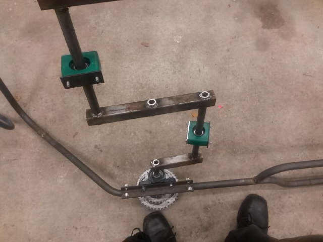

Parin päivän tuumaustauko ja ongelma laakeripukkien kiinnityksestä poistui :D
Kampiakselikin valmistui.
Viestit: 7852
Pysyisköhän polkimet tuommosilla stauffeilla? Laakerin ulkohalkaisija on 42mm ja tuo kiinnike on tarkoitettu 40mm putkelle. Sain runnottua kuitenkin paikoilleen.
