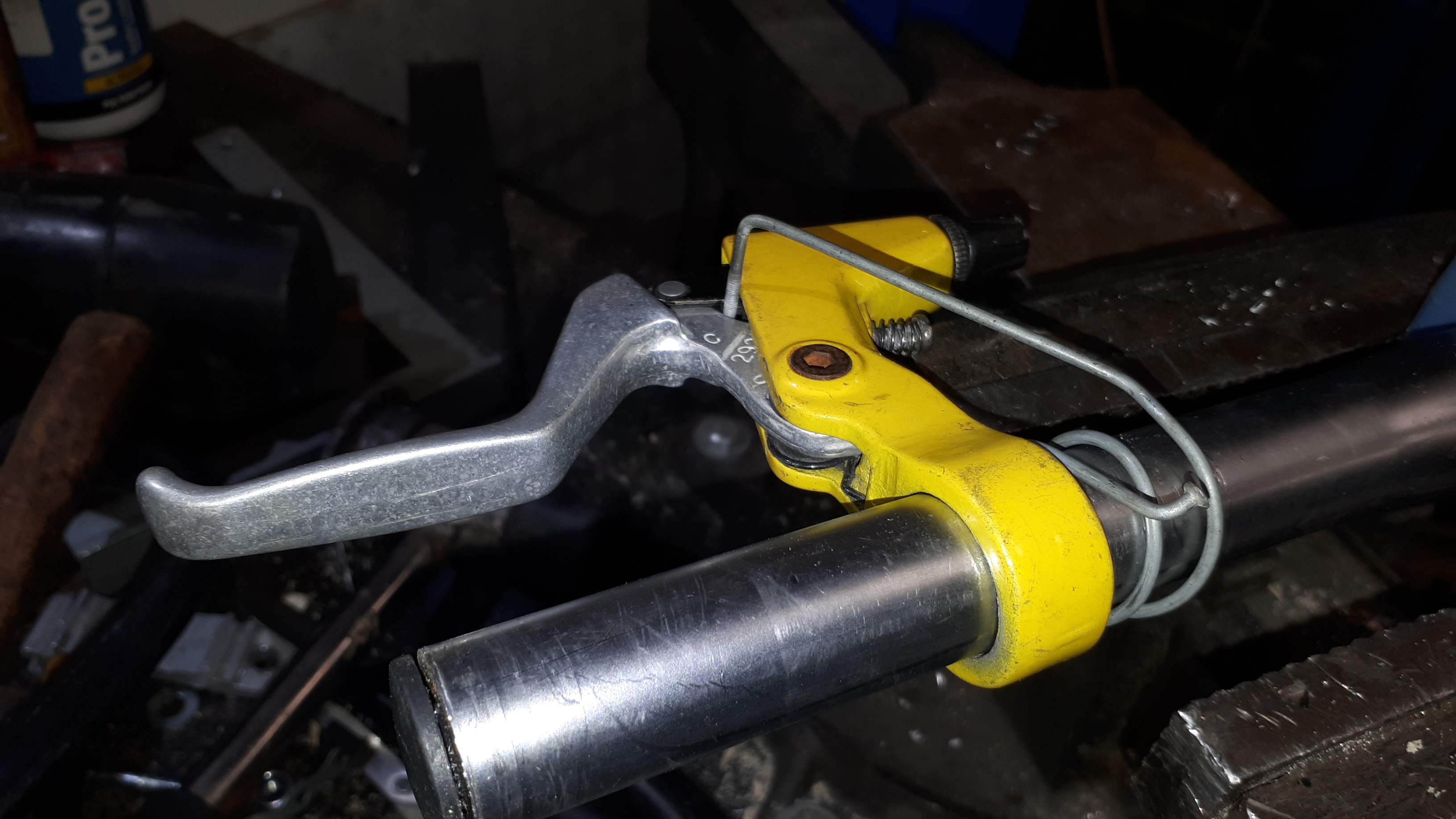

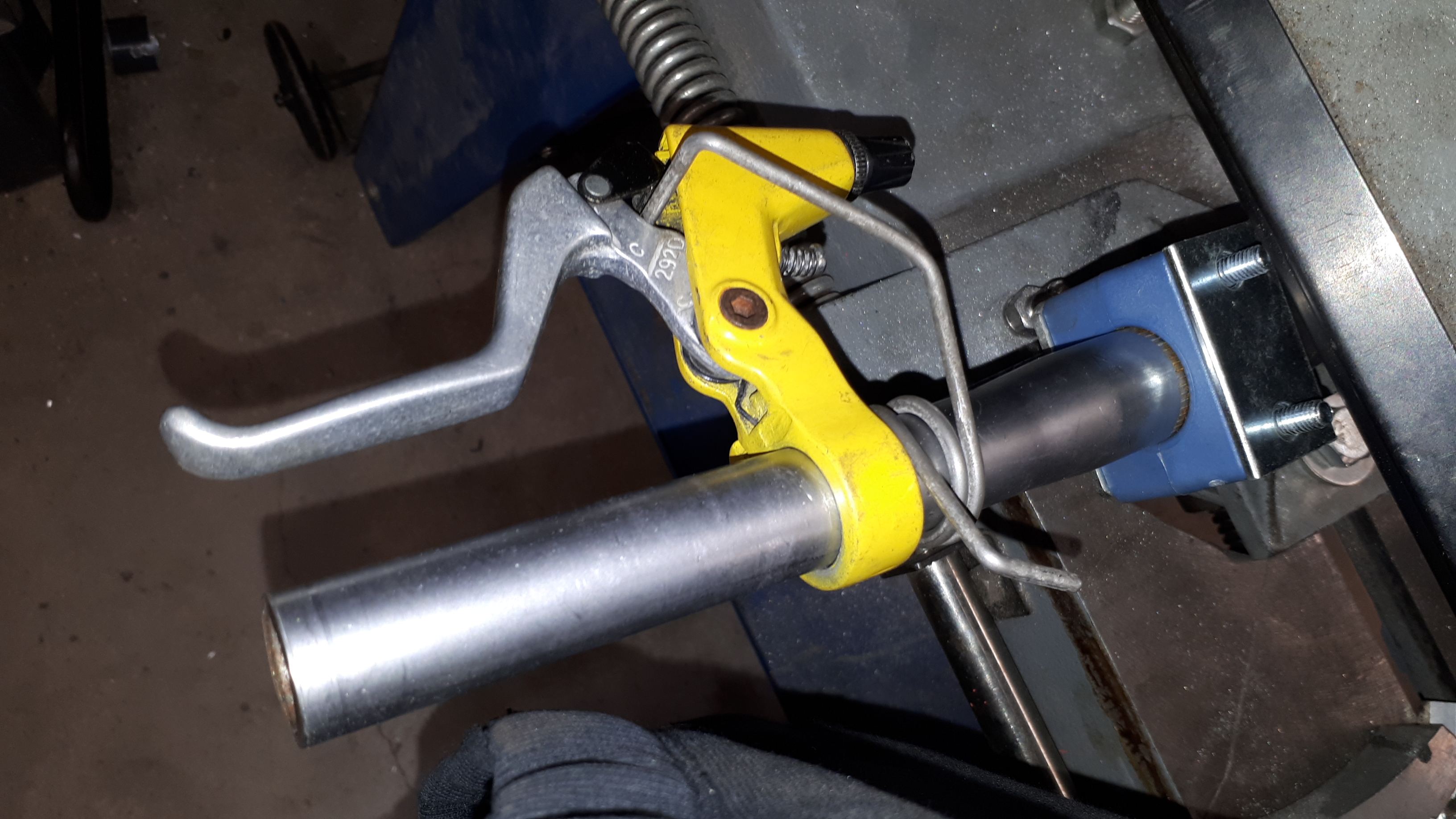

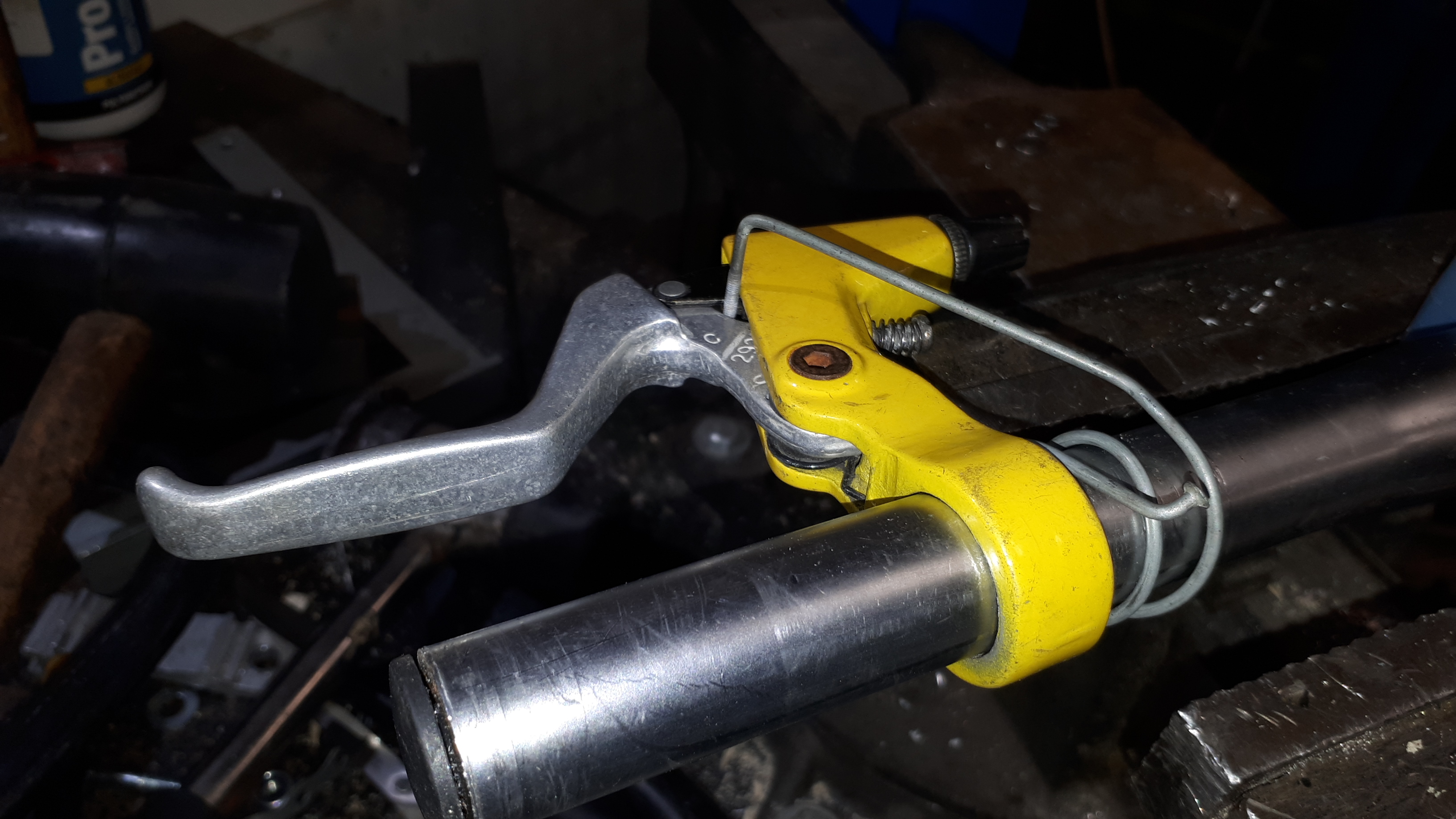

Mitäs tästä sanotte? Tuo on vaan äkkiä väännelty pinnasta, mutta idea selviää. Tangon ympäri tuleva kierre väännetään vähän tiukaksi, ettei pyöri hervottomasti.

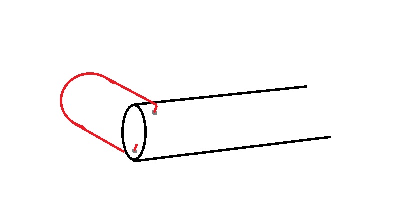

Taivuta pinnasta U-mutkaa ohjaustangon päähän. Pinnan päille vaan reijät tankoon.
Tuo lenkura vaan sen pituiseksi että ylettää jarrukahvan päälle.

jviirret kirjoitti: 16 Tammi 2021, 20:07
Hyvä idea tämäkin!
Re: Twisteri
Vilijami kirjoitti: 16 Tammi 2021, 16:34
Taitaa ennemmin tai myöhemmin pinna taipua sen verran ettei huolimattomasti heittämällä menekkään koloonsa? Siihen asti toki toimii ja helppo käyttää yhdellä kädellä vaikka kinttaat kädessä.
Viestit: 7734
Re: Twisteri
jviirret kirjoitti: 16 Tammi 2021, 20:30
Ajatuksena olikin tehdä lopullinen versio vaikka 3mm pianolangasta. Taivuttimen vaan joutuu tekemään.

Re: Twisteri
Kävin 15km testilenkin. Ehkä tuo huono käsikin oppii olemaan nykyisellä tangolla. Loppumatkasta jo hetkittäin tuntui tosi mukavalta ja luontevalta. Talvella en ole ennen tällä ajanutkaan. Parissa paikassa loppui pito ja joutui muutaman metrin taluttamaan, mutta kokonaisuutena hyvin pärjäsi. Nastarenkaalla olisi selvinnyt helposti.

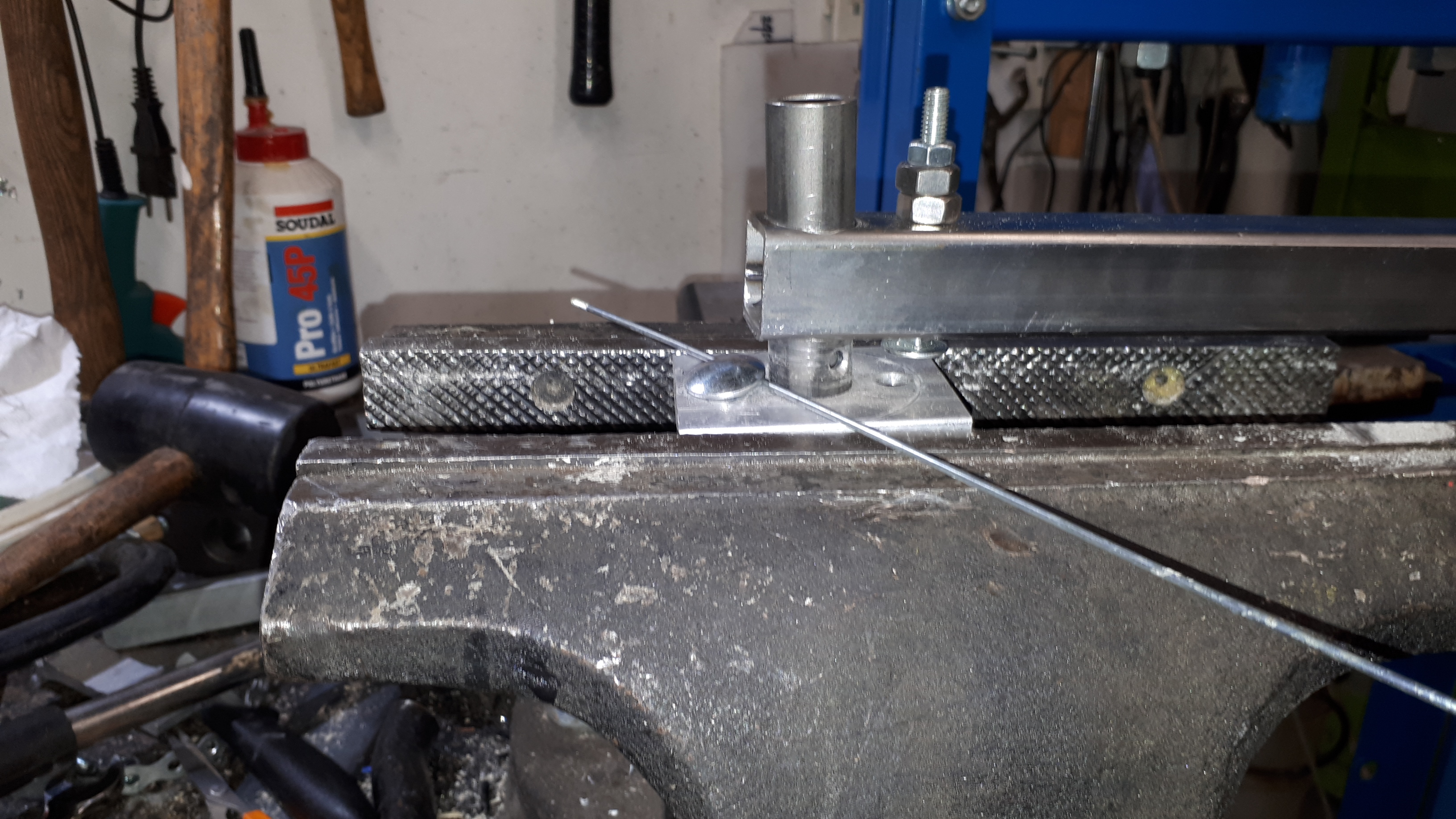

Tein langantaivuttimen. Akseliputken ympäri saa loivan mutkan ja lanka akselin reikään työnnettynä tulee jyrkkä mutka.
2mm hitsauspuikosta taivutin koeversio kakkosen.

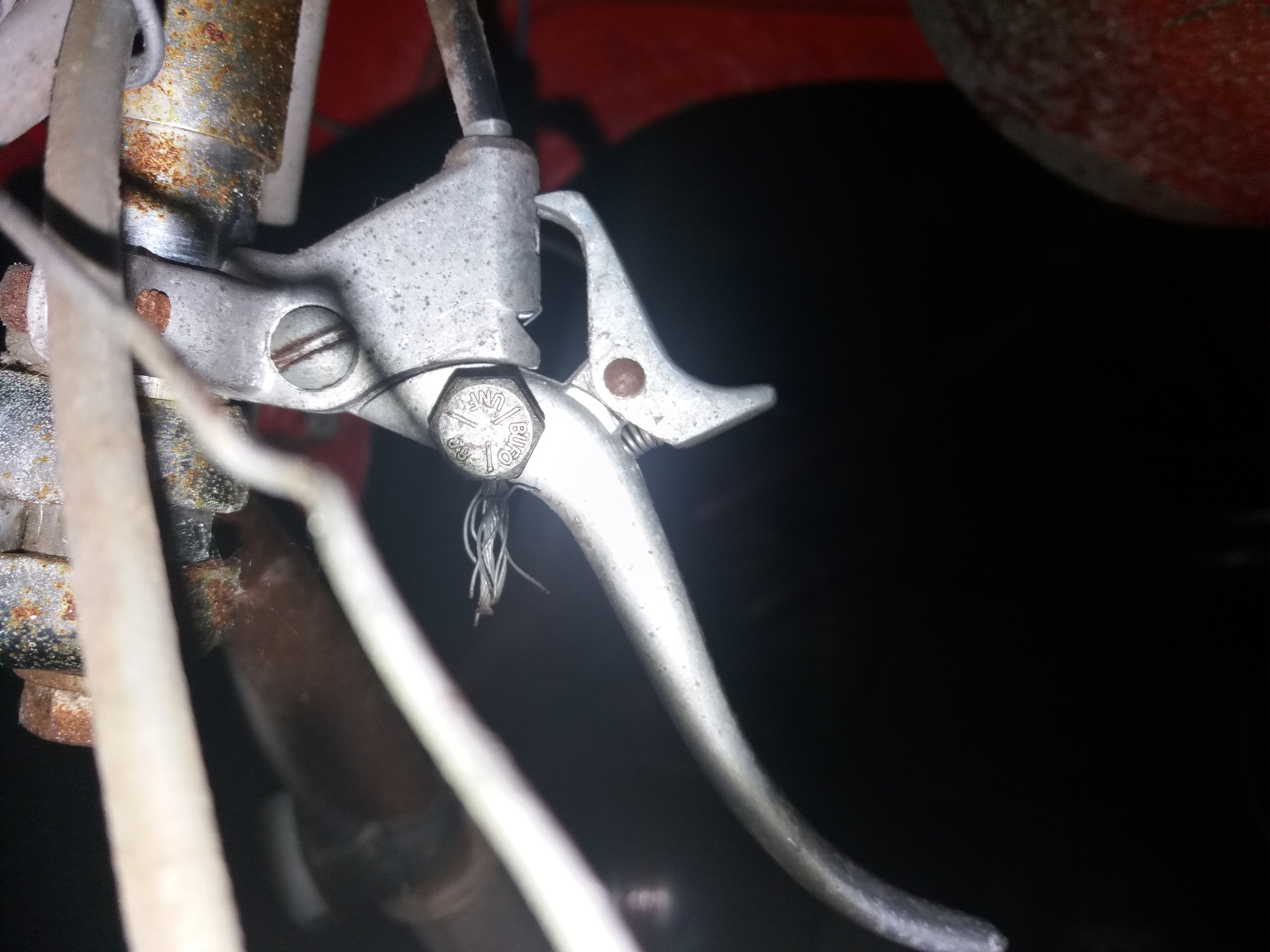

Oliko tämä kinnereissä yleinen seisontajarru muistissa? Pieni, kevyt mutta voiko ideaa soveltaa tavalliseen jarrukahvaan.

Re: Twisteri
Viesti Kirjoittaja MM »
Ongelma lienee jo ratkennut, mutta kävin puuhapaikassa tietä linkoamassa ja otin kuvan Erkkolan käsijarruvivusta.

Re: Twisteri
Pätevän näköinen taivutin ja lopputuote!

Re: Twisteri
Taivuttimen akseliputki on 20mm. Sen ympäri käärittynä pyörän pinna jää selvästi löysäksi (22,2mm) ohjaustankoon, mutta 2mm hitsauspuikosta tulee hivenen liian tiukka. Riittää kuitenkin kun käsin avaa kierrettä hiukan, niin tulee sopivan nahkea.
Viestit: 5252
Re: Twisteri
Pyörän pinnat on lujaa tavaraa, taivuttelu haastavampaa. Vaatisi näköjään ainakin ohuemman akseliputken taivuttimeen. Mutta jos hitsauspuikko ajaa asiansa, niin mitä sitä muuttamaan.
