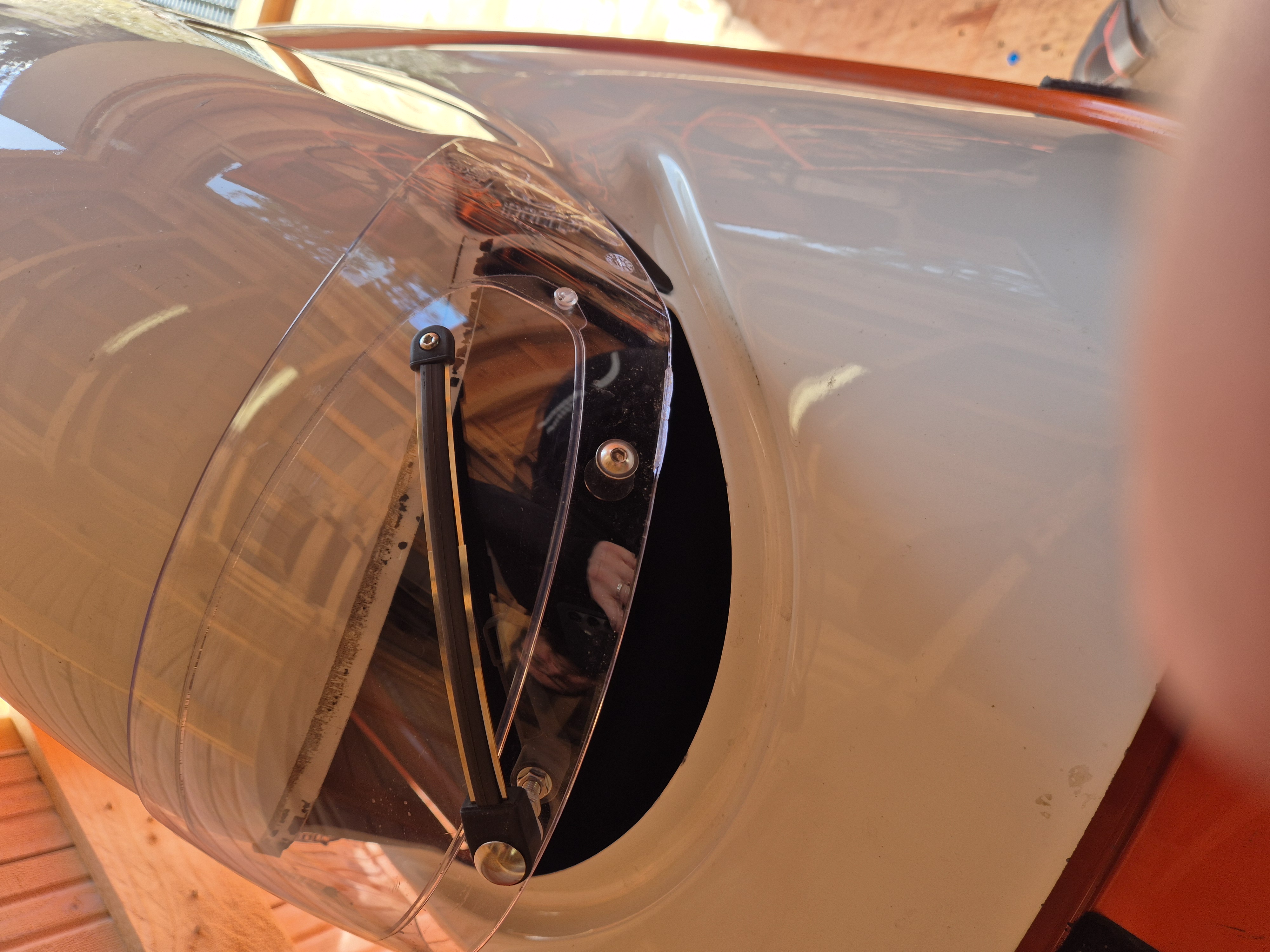

Eilen kevään eka kinnerilenkki. Jalat on ihmeissään mutta siitä se taas lähtee :)
Talven aikana tuli asenneltua kuupan visiiriin pyyhkijä, joka pääsikin heti tositoimiin. Toimii hyvin ainakin pienessä tihkusateessa.
Yllä ruodittu naca-ductin korjauskin tuli loppukesästä tehtyä, mutta ei ole näköjään tullut otettua kuvia siitä, pitää napata kuvat joskus.
