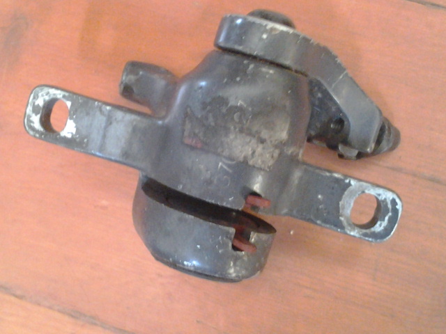

Tämäkin pyörä pitää laittaa ajokuntoon kun kesä kuitenkin tulee ja matalalla tahtoo mennä. Jarruja en oo tähän koskaan osannu enkä jaksanu värkätä kunnollisiks. Syksyllä tais olla vanhat palat kuluneet toispuoleisesti. Hypistelen tuota jarrua ja laitoin uudet palat paikoilleen, ihmettelen ett miten ne voi tasasesti kuluakaan kun vaan toinen pala liikkuu ? En kyllä enää muista kumpipaloista kului, jos säädin vaan liikkumatonta palaa ruuvaamalla lähemmäks, niin ilmeisesti just se kului. Samalla olis pitänt kiristää vaijeria jos muistan neuvot oikeen.
No pitää yrittää säätää nuo paikoilleen, toinen ongelma ollut ett hankaavat kun on omatekoset kiinnikkeet ni ei ihan justiinsa.
Re: pw1
Kyllä se toinenkin kuluu kun liikkuva pala vääntää levyä sitä vasten. Pitää vaan paloja säätäessä muistaa se pistää ihan "iholle" ja kun kuluu niin säädetään taas lähemmäs.
Sen sijaan se on "hassua" että liikkuvassa palassa on monesti helppo pika säätö ja kiinteän säätäminen vaatii työkalun, vaikka molempien palojen säätötarve on yhtä suuri.

Ok, kiitos neuvoista. Noissa jarruissa liikkuvaa puolta säädetään kait vaan vaijeria kiristämällä. En ainakaan muuta oo keksiny.
Re: pw1
Noinhan se hoituu jos ei muuta säätöä ole. Kaikissa mitä minä olen hypistellyt on kyllä ollut säätö molemmille paloille. Ei tee hyvää vaijerille jos sitä irroitellaan ja kiinnitellään vähän väliä, tahtoo säikeet katkeilla. Mikä jarru? kuvia?

Jarrussa on merkinnät HB ja MX2

[quote="PWJarrussa on merkinnät HB ja MX2[/quote]
Googletuksen ja kuvan perusteella siis Hayes MX2 jarrut, ei ole kuin kiinteän palan säätö.
