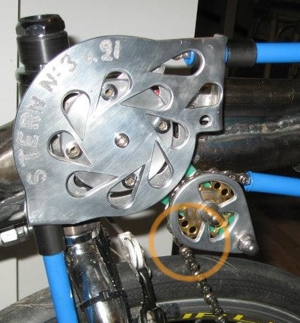

Toimii omalla tavallaan.Mutta saisi näin ketjun menemään niin ettei se ota kiini renkaaseen kun kääntää jyrkästi. Tosin eihän niitä jyrkiä käänöksiä tehdä kuin hitaas vauhdissa. Tässä vaan mietiskelen eri vaihtoehtoja ja niiden toimivuutta , sekä hyötyä . Kun sitä aina yrittää parantaa jo toimivaa systeemiä. :wink:

Onhan tuossa pelivaraa siirtää paluuketjun taittopyörää taaemmaksi eli lähemmäksi etuhaarukkaa. :roll:

Onhan tossa naftisti varaa siirtää.

Komiat suojukset. Tälläisessä etuvetoisessa kannattaisi olla levyjarru niin paluurissan saisi lähemmäs haarukkaa. Mutta on mullakin v-jarrut ja rissa taitaa olla liki samassa kohdin eikä ajossa haittaa. Muuten ketjuputket huomasin turhiksi ja otin pois. Suojus estää aika tehokkaasti housunlahkeen öljyyntymisen.

Kääntyvyys paranee sitä paremmaksi, mitä lähempänä ohjausakselia paluuketju on ja mitä vapaammin (uiva) paluuketjupyörä pääsee kääntymään ja liikkumaan ketjun tulo- ja lähtösuuntaan. Narulla ripustettu blokipyörä on paras, vaikkei ehkä kaunein muiden, kuin minun mielestä. :mrgreen:

Voihaan siihen disainata jonkin muun joustavan matskun. Kumisen kiiinitysköyden tai levyn esimerkiksi.

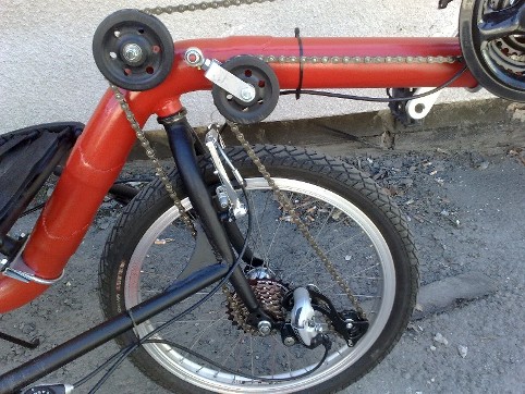

Eikö kuitenkin pallolaakeroitu taittopyörä kestäisi kaemmin:

Tuossakin voisi paluuketju olla lähempänä haarukkaa.

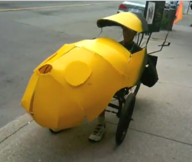

Tämmönen kevyt , helposti irrotettava kate olisi aika hyvä kokeilu rakentamis kohde nykyiseen rakennelmaan. :wink:
Käytössä kuitenkin varsinainen kiusankappale.
Minusta tuo oli hieno. Todella yksinkertaisella maalauksella töksähtäen päättyvä kate hämätty aika tyylikkääksi.

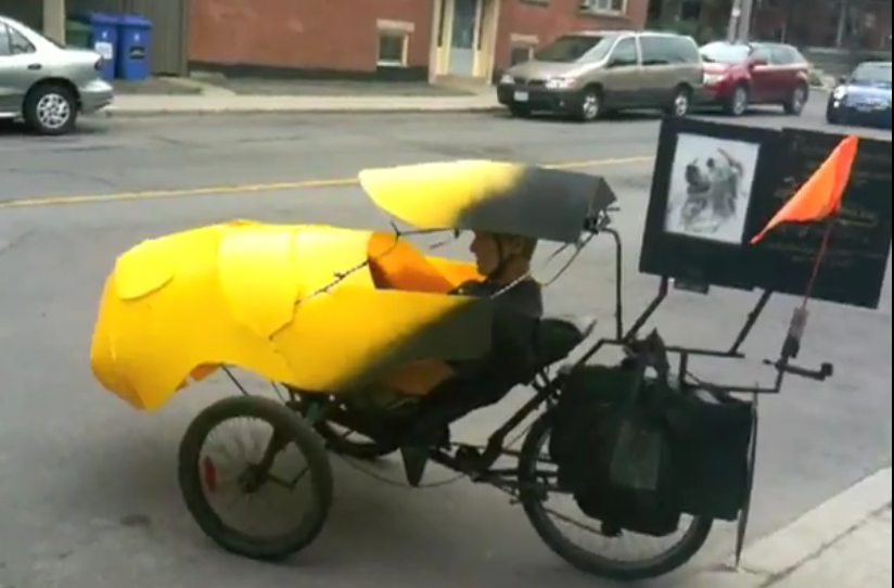

Artistin kate2.png (291.44 KiB) Katsottu 2794 kertaa

Tässä olisi oiva idea , Stern 3:n maalaamiseesn. Jos saan vaan tekijän suostuun järkihintaan. :roll:

Eikö tuo onnistuisi niin, että liimaa eläin tarroja pohjavärin päälle ja kaiken yli vielä lakka?

Menis se niinkin , mutta se ei ole sama asia. :P
