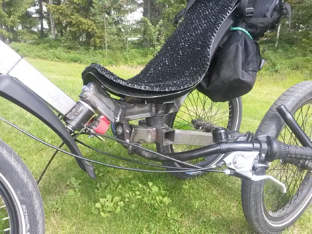

Rasvanipat jäi alunperin laittamatta kallistusniveleen. Eilisellä lenkillä siitä alkoi kuulua ikävää kirskuntaa ja takerteli pahasti. Laitoin nipat ja puhdistin nivelen pinnat. Vähän oli jo ehtinyt kulumajälkeä tulla, voitelemalla alkoi kuitenkin liikkumaan herkästi. Kallistuksen keskitysjousetkin jätin pois, kun nivelestä tuli niin herkkäliikkeinen.

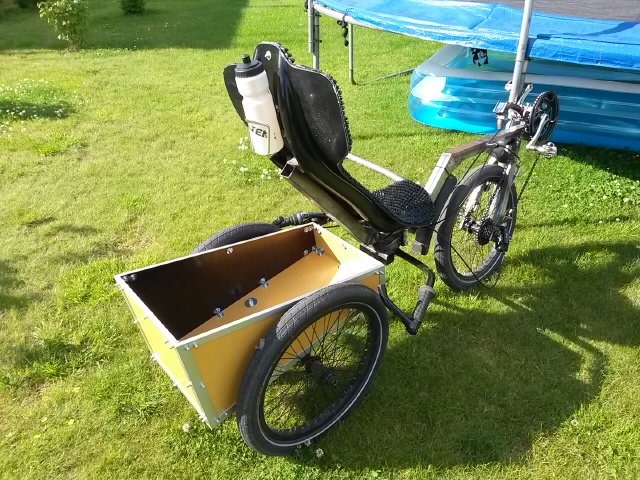

Tulee kapeaankin flevoon yllättävän iso matkatavaratila. 50 litran urheilukassi menee heilahtamalla kyytiin.

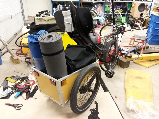

Täyspakkausmarssivarustuksen sommittelua. Heijastimet paransivat ulkonäköä.

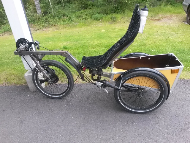

Pistä jotku lokasuojan tumpit. Vaikka kuinka kuivalla ajaa niin hiekkaa ja soraa lentää muuten kyytiin
Huomasin, kun kävin koeajolla!

No nyt on lokasuojatkin. Valitettavasti ne pilaavat ulkonäön aina ja kaikissa ajoneuvoissa. :evil:

Re: TÄH! (TÄysjousitettu Hipsu) josta tuli Flevo trike
Ei ne tässä ainakaan pilaa :)
Kunnon tavarapyöräkin siitä tuli.
