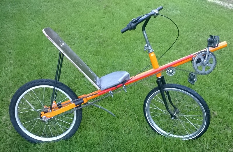

Mulla ois itse tehty lasten SWB nojakki jouten. Tästä perheestä ei sille enää sopivaa kuskia löydy ja ei metalli lavallekkaan raaski nakata kun ihan ajokuntoisena vuosia sitten jäi pyörävarastoon lojumaan. Pyörävarastoon pitäs kuitenkin saada tilaa...
Tommonen se oli vasta valmistuneena

jviirret kirjoitti: 26 Tammi 2021, 11:49
Vilijami kirjoitti: 24 Tammi 2021, 17:56
Kysyin, että onnistuisko kakspyöräisellä nojapyörällä ajaminen? Vastaus oli itsevarma:"No hei mietippä. Tietenkin onnistuu!"
Mää jo varailin tätä 5 vuotta sitten :wink:
Vilijami kirjoitti: 17 Elo 2015, 08:49
Sitten kun tämä pyörä menee pieneksi, niin varaan osto-option lapsenlapselleni :D
Pitää näyttää mahdolliselle kuskille kuva, että kelpaako tämä?
Kuski kävi kerran kokeileen tätä pyörää, heti kun pyörä saapui ja ei tykännyt kun (165mm) kammet osuivat eturenkaaseen. Vaihdoin 130mm kammet, mutta fiilis oli jo pilalla.
En kuitenkaan tyrkyttänyt uutta koeajoa.
Nyt useiden viikkojen kuluttua halusi itse kokeilla ja tykkäsi kovasti. Nyt monena päivänä tullut mummolaan ajelemaan nojapyörällä. :D

jori kirjoitti: 21 Touko 2021, 13:37
Sinähän tiedät paikan, mistä saa niitä 102 mm kampia. :wink:
Ois ollut hyllyssäkin, mutta 28t rattaalla ketjun linja muuttuu niin paljon, että löysän puolen taittopyörää pitäisi siirtää. 36t 130mm kammet menivät ilman hitsailuja.

Vilijami kirjoitti: 21 Touko 2021, 13:42
Ok. Ehkä sitten, kun kuski alkaa haluta avoimempaa sylikulmaa ja matalampaa ajoasentoa, kun vauhti alkaa kiinnostaa. Silloin pitää myös ohjausta muuttaa. :)
