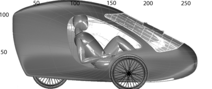

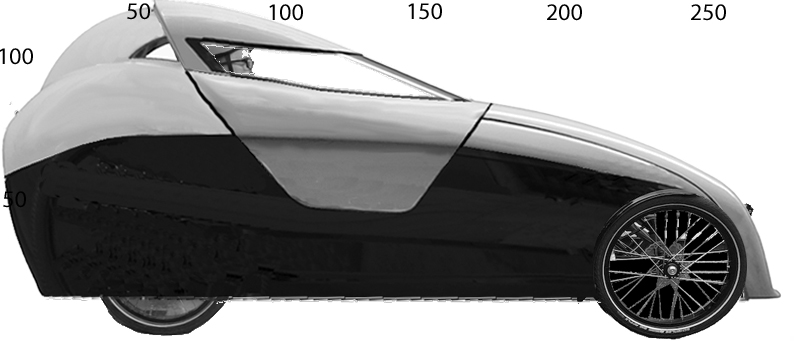

Re: Arcus III

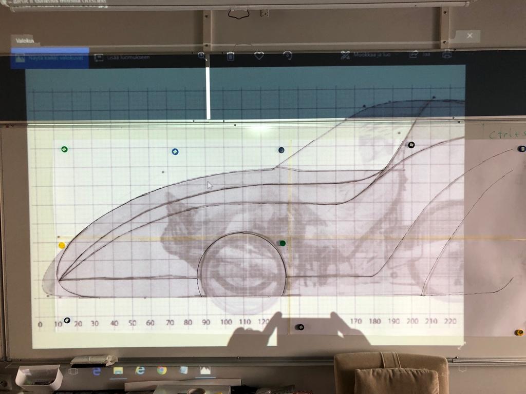

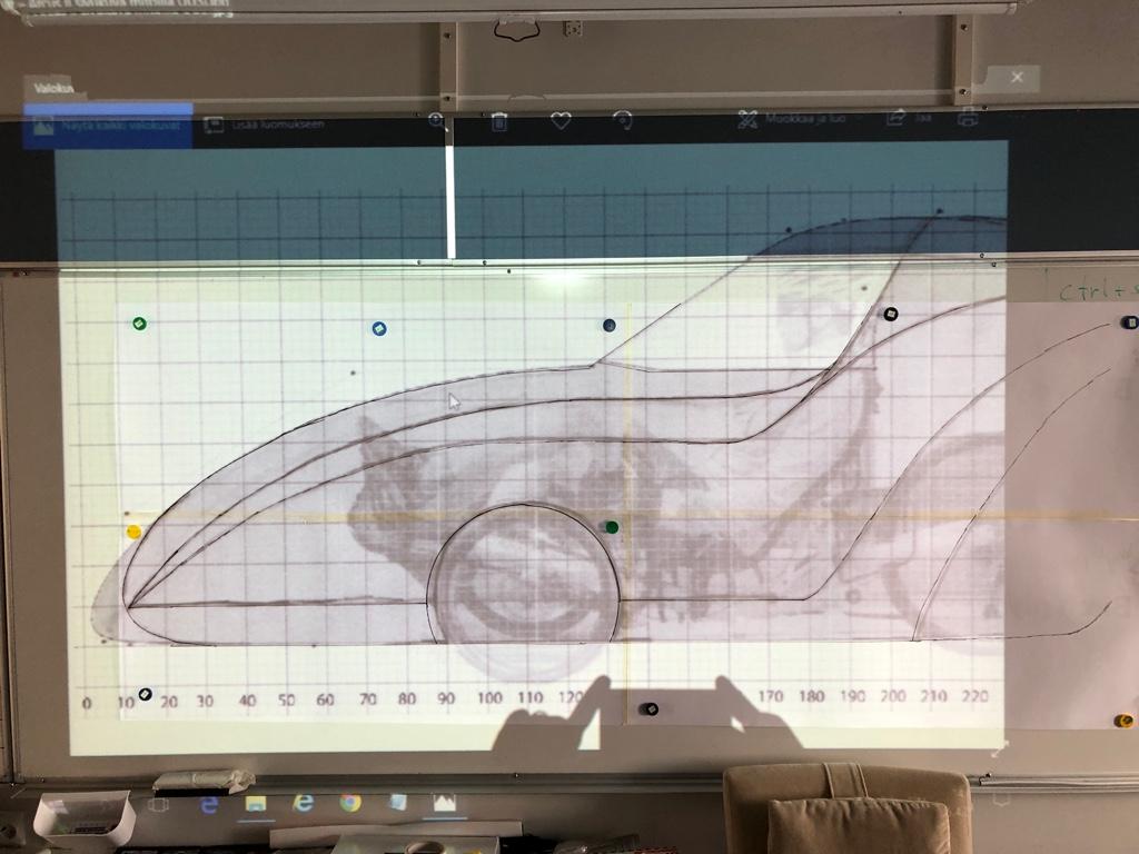

Nyt se jatkuu. Vuokrasin Espoosta autotallin ja aloitan Arcus III:n katteen tekemisen.
Alustava suunnitelma näyttää tältä. Nyt en jaksa tehdä 3D-versiota, vaan rakentelen putkirungon suoraan Joutan päälle.
Laittelen kuvia joulukuun alussa, kun jotain alkaa tapahtua.
Tein edellisen version 3D-mallin Fusion 360:lla, mutta jäätyäni eläkkeelle, en enää pääse hyödyntämään edumsailman etuja ja kaupallinen versio on liian kallis. Pyörittelin eilen koko päivän Blenderiä ja verkko-ohjelma Onschspea ja totesin, että opiskelukynnys on kyllä liian korkea!
Onneksi pystyn heijastamaan videokamerasta kuvaa seinälle, niin saan piirrettyä tuosta suunnitelmasta helposti 1/1 pahville sabluunan. Samaan tapaan tein Arcus II:stäkin rakentaessani.
Tein morphauksen Arcuksen versioista I -> III. Niin se mieli muuttuu viidessätoista vuodessa ;-)
Toki korimalli on uusimmassa erilainen, kun kyseessä on nelipyöräinen. Mittakaava on kuitenkin kutakuinkin oikein. Arcus I ja III ovat 120 cm korkeita.
Arcus II oli vain 97 cm, koska se oli rakennettu matalan ICE VTX:n päälle.
Päivitä sivu, niin gif-animaatio käynnistyy uudelleen.

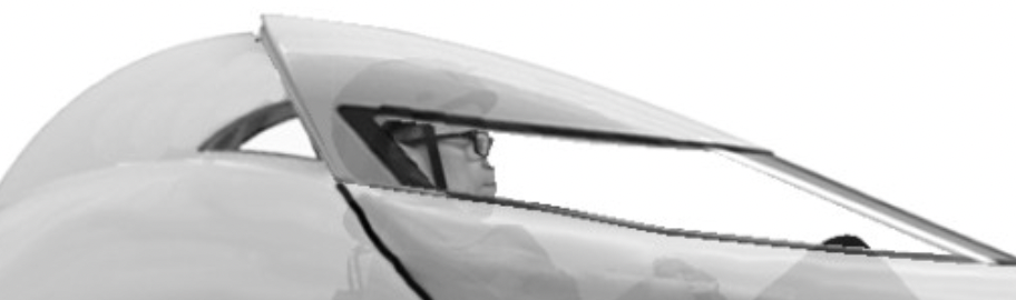

Pähkäilin, että miten saan tehtyä tuon pyöreän katon.
Näyttökuva 2023-11-13 kello 12.39.23.png (248.96 KiB) Katsottu 2677 kertaa
Esikuvassahan se on tehty pellistä pakottamalla.
Josko liimaisin kaksi kerrosta ns. Finnfoamia ja kovertaisin katon siitä? Onko muita ehdotuksia?

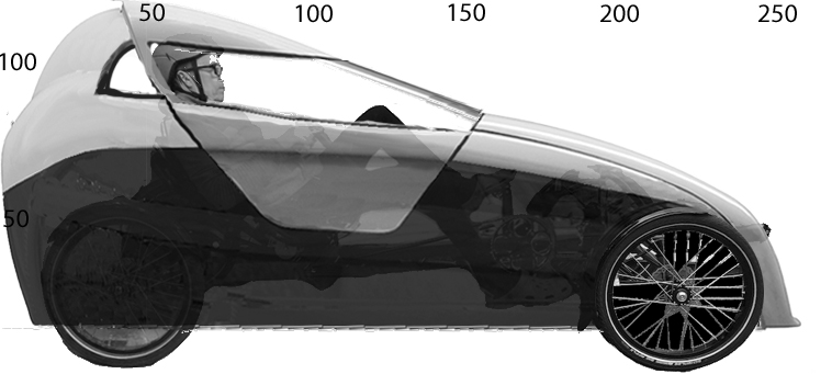

Re: Arcus III
Lyhensin vielä vähän koria ja suurensin sivuikkunaa.
Silti tonne takapaksiin pitäisi mahtua parin kaljakorin verran tavaraa. Ja niin kuin oli tuolla aiemmin puhetta, voisi eteenkin jonkun lokeron tehdä, vaikka vetokejuaukolla :D
Löytyyhän tälle Arcuksen kolmosversiollekin jonkinlainen esikuva, Begorett Angelina https://begorett.com/home/begorett-mode ... -angelina/.

Re: Arcus III
ajou kirjoitti:
Jos katon laminointi (lasi/hiilikuitu tms.) on pois laskuista, niin lämmölläkin pystyy muovaamaan joitain muovimateriaaleja. Nämä kaikki tosin vaativat jonkin sortin muotin/plugin (jos tietyn tarkan kaksoiskaarevan muodon haluaa saavuttaa), mikä lisää työmäärää.
Tuon katon ei ilmeisesti tarvi kummoista kuormaa kestää, joten suht kevyellä ja ohuellakin rakenteella tulisi toimeen?
Hienoa että projekti on jo noin pitkällä Kuva.
