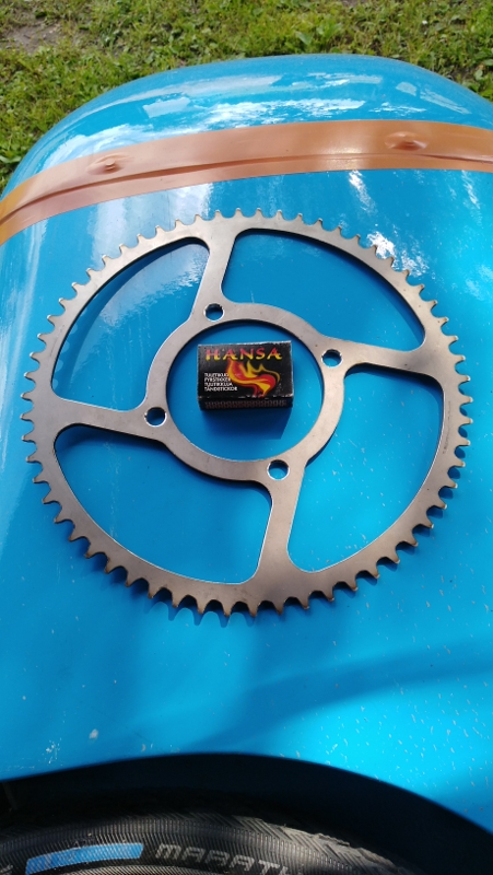

Tälläkertaa tuli kinneriin oikeen rosterista 60 piikkinen. Ei uskalla mustasta tehdä ettei alkuperäinen rakentaja hermostu! :D
60 piikkinen
60 piikkinen
Laitoin puolat hieman tangentin suuntaan kun käsittääkseni pitäis olla tukevampi niin. Monesti näissä näkee säteen suuntasi puolia, mikä on käsittääkseni momentin siirron kannalta huonoin mahdollinen asento! Niistä on haettu Varmaan erikokoisten rattaiden yhteensovittamisen helppotta tms..

Nätti limppu! Vesisuihkulla/laserillako tuon muodon leikkasit? Rosteri kun on keskimäärin aika kettumaista käsiteltävää käsityökaluilla...

Käsityökkaluillako, hah. En sillon ainakaan olis tehny rosterista, jos niillä olis pitäny vääntää. Tuntuu työpaikan cnc-plasmassa tarkkuus riittävän tämmösiinkin hommiin, vaikka vehkeen suutinpaletti on alkaa 5mm materiaaleista ylöspäin. Tosin kyllähän polttojälkeä täytyy aina hieman viimeistellä.
Laser- tai vesileikkurihan se olla pitäs..

Leikkaisko se jos täppäis pari levyä päällekkäin. Olis yli 5 milliä ja tulis 2x ratas.
