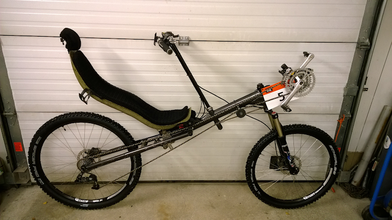

Tässä on nojakki syksyn ajokeleille soppelissa kunnossa:
Ihan kohtuudella kulkee 11-28 pakalla ja Contin kitkarenkailla. Oikeaan maastoon tuskin on noilla renkailla asiaa mutta jospa lunta odotellessa näin pärjäisi, sitten nastarenkaat alle.
Tarkkanäköiset saattoivat huomata että tässä on MetaPhysic:n penkki omatekosen sijaan käytössä. Täällä enemmän turinaa miksi ja korjauksesta. Tällä hetkellä laite on jälleen eniten omavaraisessa kuosissaan...

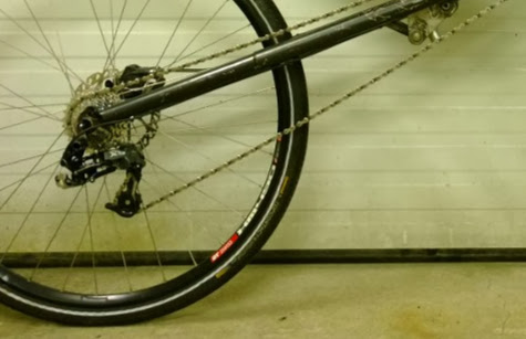

Kuten tässä kuvassa jossa alla on Schwalbe Ice Spiker Pro 54-559 ja 57-622 nastarenkaat (ja CX-kisojen numerolappu):
Vaikka gumekset on tubelessina tuli painoa lisää jotan 910g verrattuna raivoreetuihin samoilla kiekoilla. Kuva on otettu ennen Type2-vaihtajan laittoa, siksi stemmistä lähtevät kaapelitkin on ylemmässä kuvassa nätimmin.

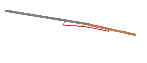

Voisikohan osaltaan säätää siten että kiinnittää lehtijousen päistään ja sitten tekisi säädettäväksi "keskikiinnityksen" tuon runkoputken päälle.
Tai runkoputken alle näin:
Harmaja on runkoputki, ruskea takahaarukka, punainen lehtijousi ja vihreä pallukka siirrettävä vaste lehtijouselle.
Lehtijousen pitäisi tuossa olla kyllä sitten kaksihaarainen että menisi molemmin puolin takarengasta.

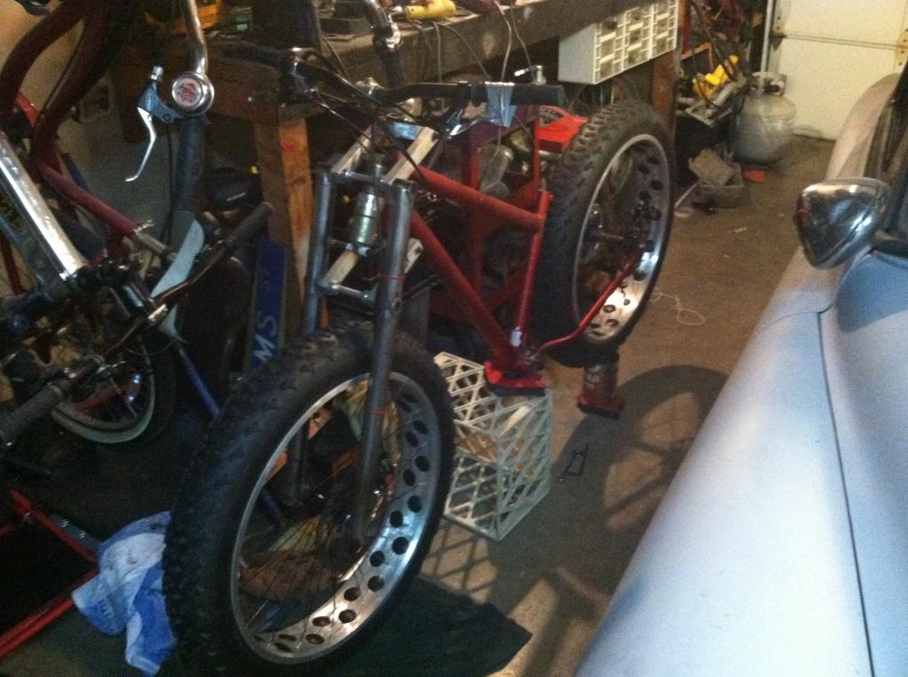

Tässä vielä vinkeempää jousitusratkaisua pystäriin:
Tuossa on kaksi iskaria, erillisjousitus eteen ja taakse mutta iskarien yläpäät on kiinnitetty siten että jousto vaikuttaa molempiin päihin. Tavoitteena on saada herkempää liikettä keinuvaan liikkeeseen ja normaalia vaimennusta sitten kun pelkästään toinen pää ottaa joustoa.
Keulassa on vielä erillinen vipuvarsi jarrusatulalle jolloin joustoliikkeen mukaan virtuaalinen jättö muuttuu ja näin estää keulan nyökkäämisen.
Aika väkkärä on rakennelma mutta sen takana on sama Highpath Engineering joka taannoin teki myös myyntiin omia ovaaleja ketjurattaitaan...
Tuommonen olis vaan pikkasen haastava saada tehtyä CLWB-nojakkiin, keula siis. Ja tuskin mitään painon säästöä tällä saisi aikaan. Mutta etu- ja takapään jousitusten yhdistämisen voisi ehkä saada helpommin tehtyä kuin pystäriin.
