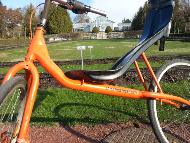

Pyörässä vihdoin hieno tarra - tähän sen jo ilkee laittaa.
