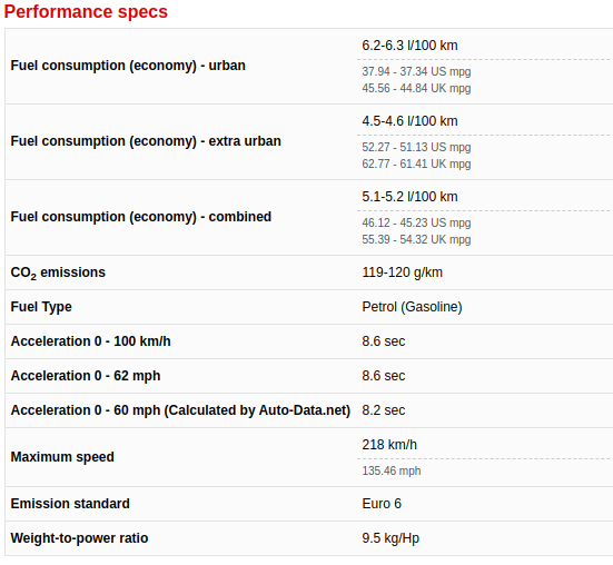

Joojoo, en minä tuota väitäkään vastaan. Pienemmällä koneella saa pienemmän kulutuksen tottakai, mutta kulutus ei nouse läheskään suorassa suhteessa moottorin kokoon tai tehoon. Kuvassa näkyy saman korimallin kaksi autoa, toisessa 136hv 2-litraisella moottorilla ja painoa 1510kg sekä 279hv 4,2-litraisella moottorilla ja painoa 1690kg. Maatieajon kulutus ei ole kuitenkaan kuin 4dl/100km suurempi 180kg raskaammalla autolla ja tuplatehoisella moottorilla.
Re: Autoilu
Lähetetty: 22 Loka 2020, 19:20
70 kg kevyempi 150 hp Passat vie melkein kolme litraa vähemmän. :roll:
