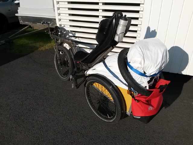

No nyt on lokasuojatkin. Valitettavasti ne pilaavat ulkonäön aina ja kaikissa ajoneuvoissa. :evil:
Oonkohan liikaa kattonu mad max elokuvia, kun alan voimaan pahoin lokasuojista ja kiiltävistä lakkamaalipinnoista? :mrgreen:

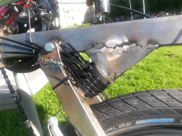

Tampere-Nokia akselilla ajellessa mäkiä oli aika paljon. Etujousituksen velttous ei auttanut mäen nousua. Ensiavuksi ongelmaan kiskoin nippusiteitä kumijousen ympärille ja meno helpottui heti. Nippusiteet kuitenkin katkeilivat muutaman kymmenen kilometrin ajelulla. Pitänee kokeilla letkunkiristinlemmaria nippusiteiden tilalle.

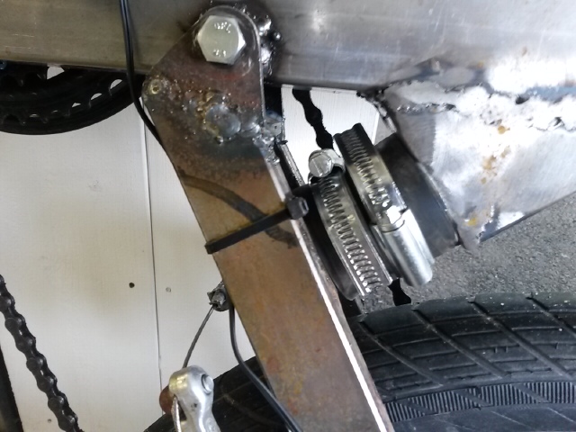

Laitoin lemmarit. Tulipa jämäkkä tunnelma ajoon, epämääräinen taikinamaisuus poistui, eikä jarrutuksessa pelota eturenkaan ympäri kippaaminen. Toki joustossa joutuu tinkimään, mutta enemmän tuntuu tulevan positiivisia ominaisuuksia. Keulan jousto tuntuu nyt parilta takajousituksen kans. Nämä siis koeajofiilikset, pidemmän ajan kuluessa näkee lopullisen mielipiteen.

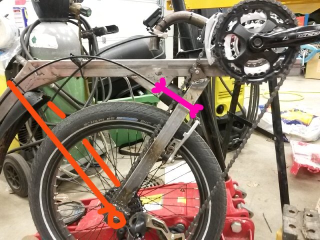

Viestit: 14346
Re: TÄH! (TÄysjousitettu Hipsu) josta tuli Flevo trike
Jaa, vai on etujoustosta ongelmia. Tuon vehkeen paras ominaisuushan on nimenomaan se täysillä rotvallinreunaan ajamisen mahdollisuus, joten älä ihmeessä hävitä jousta edestä.
Tee siihen ulosjouston rajoitin, jonka säädät niin kireälle, ettei polkeminen vaikuta keulan korkeuteen, mutta rotvallikiveen täräyttäminen tuottaa normaalin jouston. Tarvitset kumipuslan läpi vedettävän pultin, jonka kiristät siipimutterilla kulloisenkin tarpeen mukaan sopivalle kireydelle. Helppo korjaus. Sitäpaitsi toimiihan tuossa käytössä tietysti narulenkkikin. :)
Flevon ulosjoustonrajoitin.jpg (90.24 KiB) Katsottu 5528 kertaa
Siinä on molemmat. Oranssia narua kokeilua varten ja pinkki kierretanko kahdella siipimutterilla kumin sisälle. Joudut tietenkin poraamaan tuohon kiilamaisen tukiosan sivuun reiän, josta saat pujotettua mutterin kierretangon päähän. Voi siinä tietysti käyttää lukkoruuviakin tai sankasokkaa, jolloin pääsee säätämään myös yhdellä kädellä.
Tässä vielä linkki sankasokkaan, joka lienee Biltemakäännös. :roll:
Tämän näköisestä vastamutterista on siis kyse.
