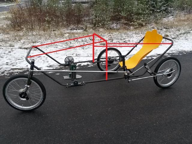

Taipuuko se putki jarruttaessa, vai niiaako vasemmasta etukulmasta?
Oikea etukulma niiaa jarruttaessa. Ymmärsinkö kysymyksen oikein?
Onko se sitten enemmän 2T3 ominaisuus ku liian ohut runko?
Re: Räntäpäivän kinneri
  1. Runkoon pitää lisätä yläputket, joustaa liikaa.
Lisää sit jos kate ei jäykistä tarpeeksi?

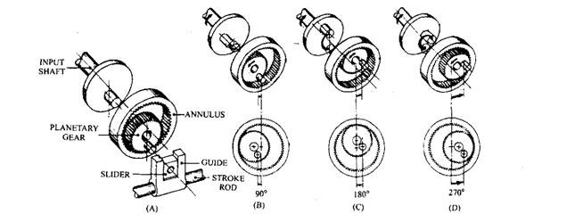

Tuossa hondan 4ws takaohjausvaihde, eli pienillä ohjauskulmilla renkaat kääntyvät samaan suuntaan, mutta isommilla kulmilla eri suuntaan. Tämä ois Jorin etuveto nelipyöräohjattuun kinneriin hyvä systeemi? MIten tuon sais toteutettua ilman planeettapyörästöjä?

Keskelle jos tekis vielä yhden kaaren 25mm putkesta ja yhdysputket jostain 16mm putkesta. Tällöin jäykkyys paranis paljon ja katteelle ois tukea. Vetävän renkaan puoleinen yhdysputki pitää jättää alemmas, että pääsee hypättyä kyytiin. Etuosa ja kääntyvien renkaiden puoli vois olla kiinteää katetta ja kulkupuoli sekä penkin kohta avautuvaa rättiä?

Kyllä tuossa kestäs heikompikin putki . Säästys painoa .

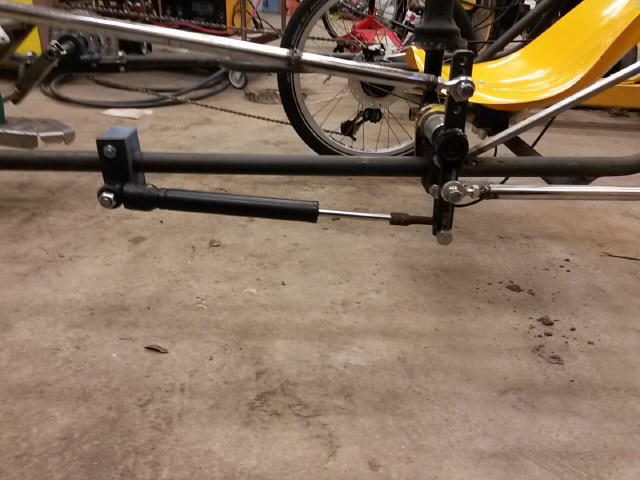

Ohjausiskari asennettu. Hervottomuus väheni, mutta edelleen kolmenkympin vauhti hirvittää. Nyt huomaa miten paljon rungon jousto vaikuttaa eturenkaan ohjauskulmaan. Vähän alkaa usko horjumaan koko 2T3 malliin :oops:
Mitä teen? Vetävää rengasta taaksepäin ja lisää rautaa runkoon? Kääntyvästä takarenkaasta jätön nollaus?
Vetävä taaenmaksi , paino siirtyy enenmän etupyörälle .
