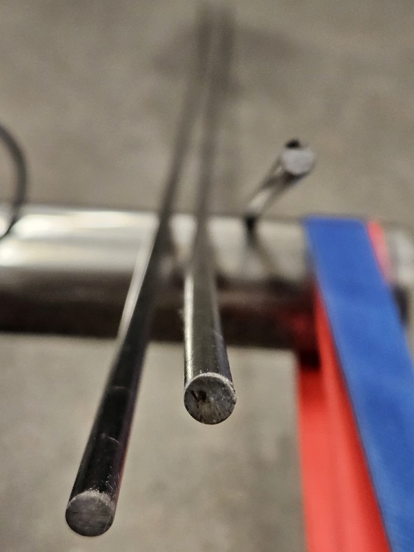

Nyt on lasikuitu"piiskat" testiä varten, kiitos samuel!
Tangon halkaisija 6 mm ja aika jämäkän tuntuiset, taipuivat kuitenkin hyvin tuolle halutulle n. 300 mm säteelle.

Tänään katsoin Puuilossa puolitoistametrisiä lasikuituisia aurauskeppejä. 99 senttiä kappale. :D
Aurauskepit on muistaakseni 8 mm paksua tavaraa -> varmasti jo siinä rajoilla taipuisiko tähän. No nyt ei tarvi kokeilla kun on nuo 6-milliset.

Itse meinasin käyttää ponyn lavan katoksessa n. 4mm keppejä jotka jäi yli koirien luolamökistä. Ne tuntuu jo mukavan taipuisilta ja muodostaa helposti 180° alle metrin halkaisijalla.

4 mm kepit on varmasti buenot tuohon .

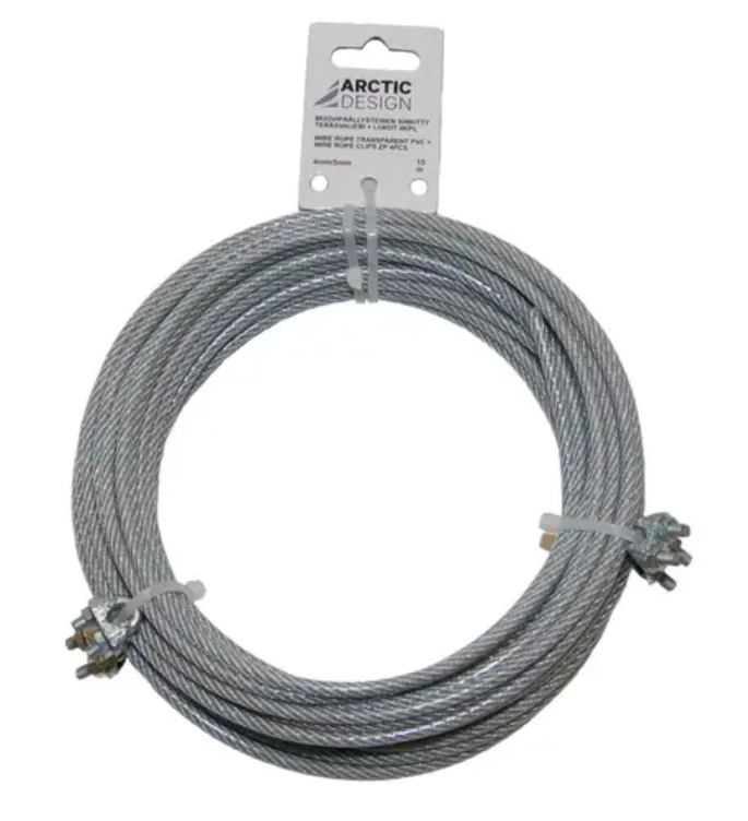

Aattelin korvata penkkiä kannattelevat kuormaliinat teräsvaijereilla, kun penkin paikka alkaa olla suunnilleen tiedossa.
Tällaista 3 mm vaijeria muovikuorella katselin tähän:

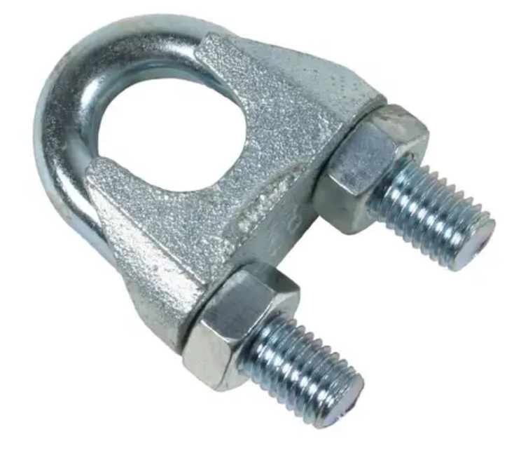

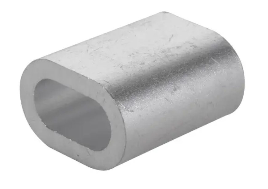

Kuinkas noiden vaijerilukkojen kanssa: onko alumiininen puristuslukko yhtä pätevä kuin "perinteinen" ruuvi/mutterilukituksella varustettu puristuslukko?
Muutamahan noita suositellaan laitettavaksi kuhunkin liitokseen, ainakin perinteistä mallia:
Säädettävyyttähän noissa puristettavissa ei tietenkään ole, se tarvii hoitaa jotenkin toisin.

tm kirjoitti: 09 Maalis 2024, 22:58
Alumiinipuristusholkki on kyllä yllättävän kestävä, mutta sen kiristämiseen kannattaa kiinnittää huomiota.
Miten sattuu vasaroiden liitos on epävarma ja saa jopa murrettua holkin. Suora puristus ruuvipenkissä ei ole myöskään hyvä.
Oikealla työkalulla kiristäen on pätevä. Mulla ei ihan oikeaa työkalua ole, mutta kaapelikengän puristustyökalulla saa jo aivan hyvän lopputuloksen. Ja ulkonäkö on ihan eri luokkaa kuin harottavilla ruuvi/mutterilukoilla.

Ja sitten kun tehdään asiat viimesen päälle vaijeriliitoksissa, niin kuin köysissäkin, niin ne pleissataan.
Ei kannata sitäkään vaihtoehtoa unohtaa saatikka pelätä. Ihan nättejä ja kestäviä liitoksia saa tehtyä kotikonstein paksuunkin vaijeriin, kunhan jaksaa nähdä vain vaivan.
Mä oon sommitellut pleissaukset ja purkanut vaddittavan määrän säiekimppuja. Hitsannut kimppujen päät siistiksi ja pleissannut samoin kuin köydetkin. Tulee sulavat liitokset, mihin ei raavi itseään ja vaatteitaan.
Toki tässä kohteessa esim kutistesukka pleisin päällä tuonee lisää sulavuutta niihin.
Oikealla työkalulla kiristäen on pätevä. Mulla ei ihan oikeaa työkalua ole, mutta kaapelikengän puristustyökalulla saa jo aivan hyvän lopputuloksen...
Olen kerran tuollaisia alumiinisia puristusholkkeja/lukkoja käyttänyt, mutta tuolloin vaijeri oli ohuempaa (1,5 mm) eikä käyttökohde vaatinut suurta lujuutta.
Puristelut tein vaijeripihdeillä (kohta kuvassa punaisella, tarkoitettu fillarin vaijereiden päihin laitettavien suoja"hattujen" kiinnipuristamiseen):
