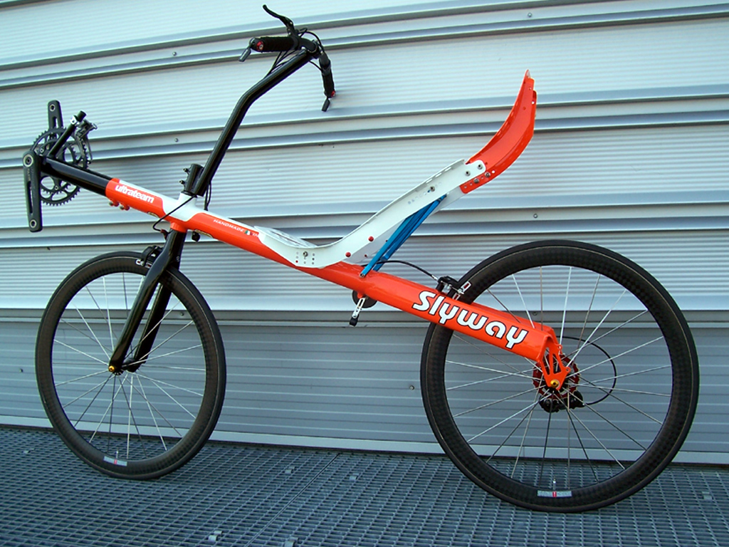

Vaneri kyssäriä pukkaa. Aluksi ajattelin tehdä penkin takemman tuennan näin:
Mutta koska takarengas on isompi tulisi tuki 10cm lähemmäs penkkiä. Olen myös sen verran pidempi että minulla penkki tulee taemmas. Eli kiinnityspisteet noin kiinnitettynä aika lähellä toisiaan. Olenkin jo hieman luopunut tuosta ajatuksesta ja ajatellut hoitaa penkin kiinnityksen takanavan tietämiltä yhdellä vinolla tangolla kunnes higracereita selaillessani näin tämän kuvan:
Mitä materiaalia tuo slywayn penkki on ja kestääkö 3x4mm (12mm) vaneripenkki kiinnityksen jos kiinnityspisteet ovat noin lähellä toisiaan? Tai kyllä kai se kestää, mutta onko riittävän tukeva? Kiinnitystapa pitäs tässä päättää aika pian ja mitään ylimääräisiä "kaiken varalta"-kiinnikkeitä en tähän ala laittamaan.
Viestit: 17948
Re: Kevyttä ja simppeliä SWB:tä
Kai se vaneripenkki kestää mutt kestääkö tukivarsi tommosen kulman ? Riippuu varmaan tuen paksuudesta ja materiaalista. Tuen kiinnitys penkkiin pitää olla hyvä .
