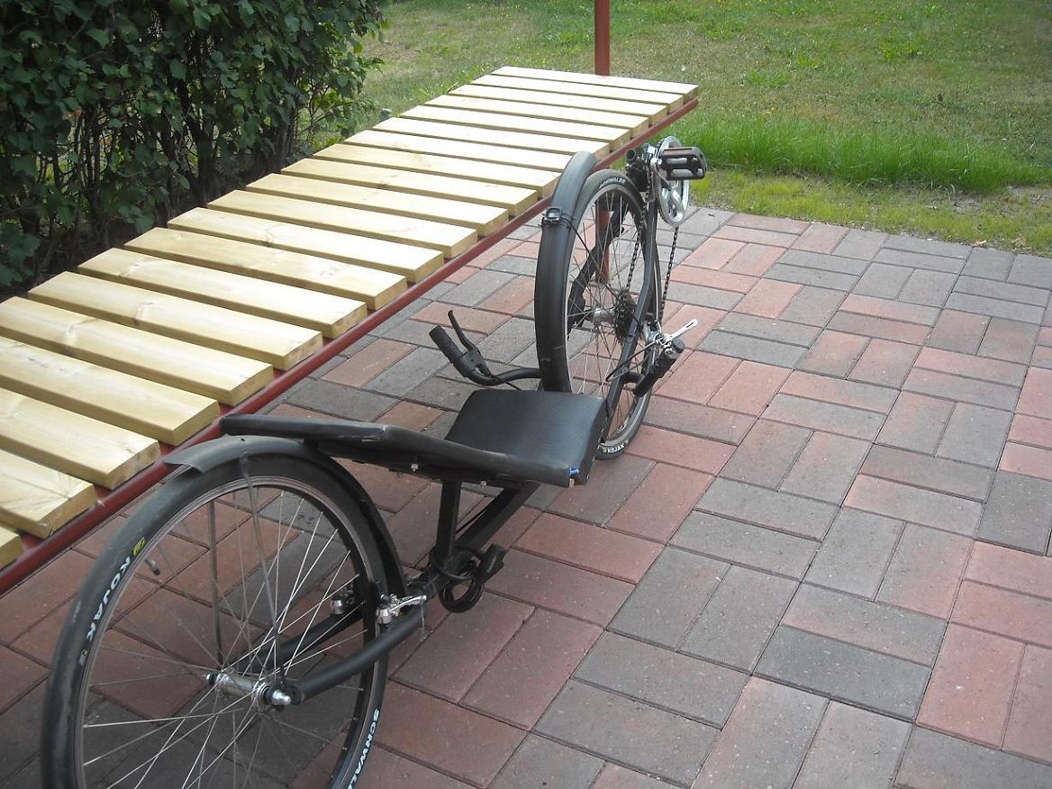

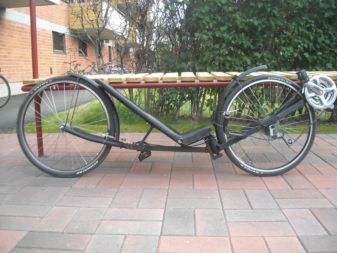

Tässä parina päivänä ideoiminen pyörän muutoksista kehkeytyi käytännön asteelle ja tässä hiukan muuttuneita parametreja. Vaihdoin myös suorat liikkomattomat käsikahvat pyörän mukana kääntyviin ja hirvityslokasuojan mattamustaan mbt pyörästä otettuun malliin, jota on hiukan lyhennetty. Tangon putket kannibalisoitu lasten polkupyörän ohjaustangosta.
Maavara: 14cm – 11,5cm
Istuinkorkeus. 31Cm – 27cm
poljinkeskiö 51cm – 53cm
Korkeusero 21cm – 26cm
Testit on vielä tekemättä, johtuen lähiympäristön maastosta ja aikataulusta, joten joudun nyt jättämään pyörän noihin mittoihin ja odottelemaan testejä jännäkakka housussa.

Olen nyt ajellut uusilla taivutuksilla vajaan viikon verran ja siinä sivussa on kertynyt muutamia huomioita.
Käsikahvat osoittautuivat aluksi todella häiritseviksi ja tuntuivat haittaavan ajoa paljon. Nopeammassa vauhdissa niiden edut tulivat selvästi esille. Ensimmäisellä testilenkillä kelasin konkelin alamäessä pyörätiellä uusiin vauhteihin ja mittari näyttikin 57km/h. Polkemisen lopetettuani pyörä tuntui edelleen vakaalta ja kulki suoraan. Tästä kimpaantuneena aloinkin miettimään, että liekkö kahvoilla voisikin olla sijaa ohjauksenvaimentimina ja eräänlaisina tarkentimina, eritoten kovempia vauhteja silmälläpitäen. Kiihdyttäessä kahvat tuntuivat edelleen vaimentavan ohjausta ja tällöin estävän pyörän luontaista kiemurtelua kovempaan runtatessa, joka taas mielestäni hidastaa kiihtyvyyttä jonkin verran. Voi olla, että asia korjaantuu kilometrien edetessä ja sitä osaa sitten olla jännittämättä käsiä, kun on tarve kiihdytellä. Testinopeuslenkkiä en viitsi vielä tehdä, koska keskiön korkeudenmuutos toi polkimet taas liian lähelle ja kovempi ajo käy polviin.
Seuraavat muutokset ovat sitten tuon poljinkeskiön laskeminen korkeuksista takaisin alemmaksi ja ehkä kahvojen pieni siirto lähemmäksi kuljettajaa. Jospa siirrolla saataisiin takaisin tuo pyörän hyvä kiihtyvyys ilman, että tarvitsee päästää kahvoista irti.
Mielestäni kattava kuva pyörän ominaisuuksista tulee esille vasta myöhemmillä kilometreillä > n150km mutta uskaltanen tehdä silti pari pientä muutosta. Saa nähdä tuleeko noiden jälkeen vielä ideoita vai tuleeko proto tiensä päähän ja lopullinen malli alkuunsa.

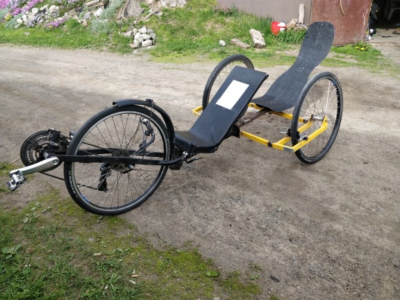

"Mitä heille kuuluu nyt" tyyppinen avaus jo tuokio sitten rakennetusta pythonista.
Pyörä toimittaa tällä hetkellä erittäin kokeellista virkaa 2-paikkaisena pyöränä. :mrgreen:
Tässä vaiheessa pyörä ei oo vielä täysin ajokuntoinen koska penkki on paikallaan mutta kiinnittämättä ja jarrujen kiinnitys on hiukan vaiheessa.
Koska oon viime ajat enemmälti puuhastellut enemmälti sähköpyörien kanssa ja asun noin yli 30km päässä Helsingistä mutta sinne säännöllisesti ajelen täytyy tähänkin sähköt rustailla. MXUS 500w vaihteellinen napamoottori on tilattu ja siihen 48v / 40A max controlleri. Omasta takaa löytyy jo 52v 17ah laadukas akku.
Optima Baron | 1kw Velogatti
Ralii
Viestit: 507
Re: Käärme (python)
Viesti Kirjoittaja Ralii »
Pyörä valmis ja eka 60km lenkki ajettu kahdestaan.
Loppusäätö on vielä tekemättä. Johdot pitää saada laiteltua paremmin, matkustaja tarvii jalkatapit, jarruja pitää parannella ja moottorin maksimivoima täytyy rajoittaa. Tällä hetkellä tuo syö 2300w 500w luokitellulle moottorille.
Viestit: 14346
Re: Käärme (python)
Mitäs tälle pyörälle kuuluu nykyään?
Jotenkin viehättävä pyörä, jossa kaikki on kohdallaan. Takamatkustajan jaloille en kuvasta kuitenkaan löytänyt paikaa. :?
