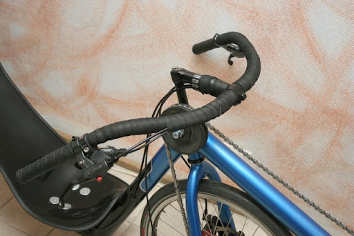

Tuossa kuva mun vanhasta tangosta Kuva
ja tuossa kuva uudesta hamsteritangosta niinkun minä sitä nimitän. Kuvassa vaijerit vielä lyhentämättöminä.
Molemmilla tangoilla oli ihan hyvä ajaa mutta vaihdoin kai lähinnä ilmanvastuksen takia hamsteritankoon.
