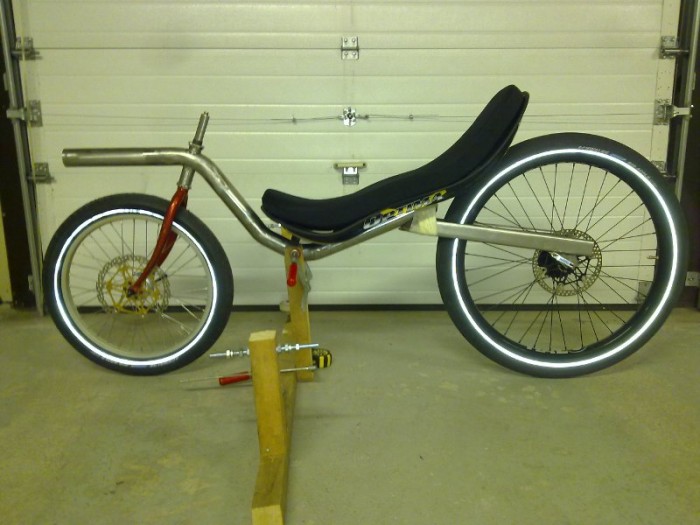

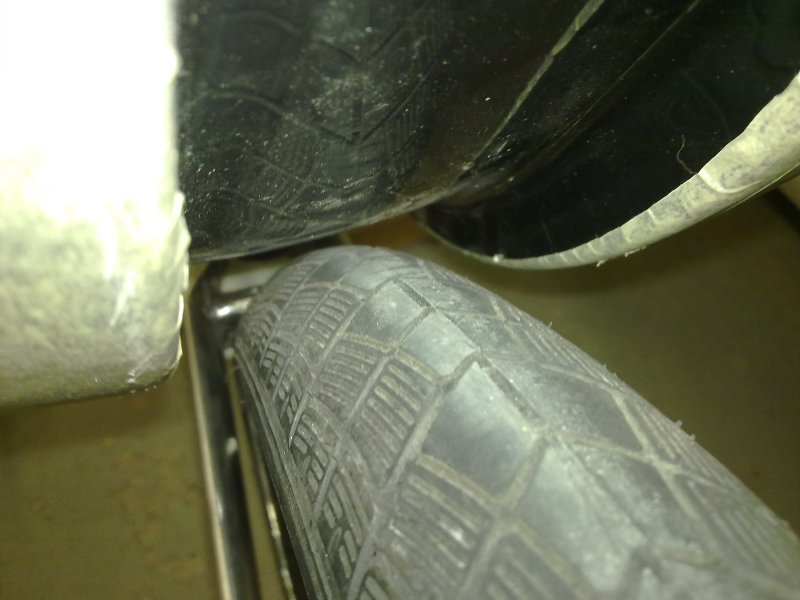

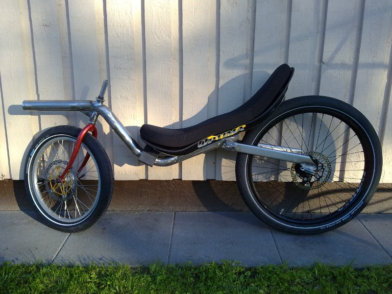

Takahaarukan dropoutit ei oo vielä kiinni nii ei viitsi vielä rengasta laittaa tuohon. Mutta pienellä mittomisella selvitin että kun penkki on tuossa asennossa, takamakkara menee penkin "ponttoonien" väliin ja n. 1,5cm päähän penkin selkänojasta. Eli ollaan aikalailla niin lyhyenä ku mahdollista...
[edit]
Ainii.... onhan sen renkaan laiton esteenä vielä tuo ylipitkä runkoputki joka lyhennetään heti ku on päätetty mihin asentoon haarukka tulee....
OK, mutta se ketjulinja!

Dodii... mittoilin luotilangan kanssa että ketju mahtuu kevyesti ylos haarukasta. Nyt siis vain ulkonäkö kysymys. Omasta mielestäni pitäisi nostaa hieman pystympään.
Re: Low ~ Mid Racer
THuhtamaki kirjoitti:
Esikuvassa takahaarukan kulma maata vasten liki sama kuin rungon takaosan kulmakin, näyttää niin paremmalta, eli pystympään. Mutta ei missään nimessä niin pystyyn että haarukan kulma olisi pystympi kuin runoputken takaosan kulma.

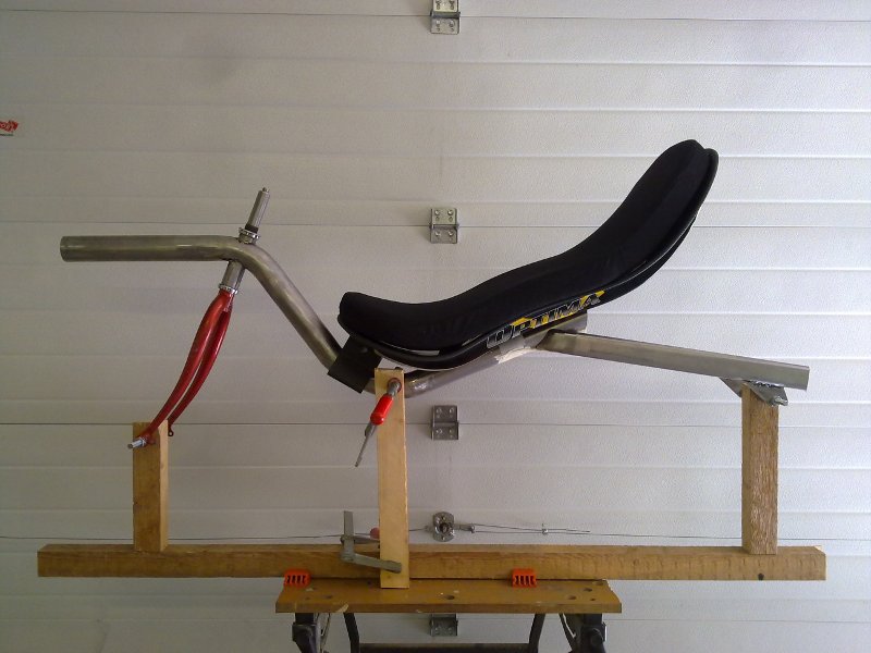

Kävin vielä pikkusen hitsailemassa ja laitoin ne dropoutit heppiin.
Ja pari kuvaa rakkineesta pyörilleen pystyyn tuettuna...
Penkki loivimmillaan, ei ole liikaa renkaalla tilaa ;)
Ekan kerran pyörillänsä hän.

Jätä runkoon sen verran tilaa että saat lokasuojan mahtuun. Kaiken varalta. Lokasuojan olisi ihan hyvä mennä edestä alas ketjun tasolle asti, muuten roiskii kuravettä ketjulle siitä mihin suoja loppuu.
Re: Low ~ Mid Racer
Mikäs ton takahaarukan putken koko olikaan?

45x17x1,5

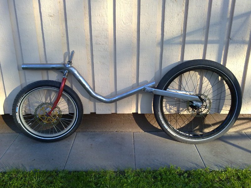

No nyt alkaa olla takahaarukka viimeisessä asennossaan... Sitte vaan Jukalta varailla viimeistelyhitsaus aika ja sen jälkeen heppailla takahaarukka paikalleen.

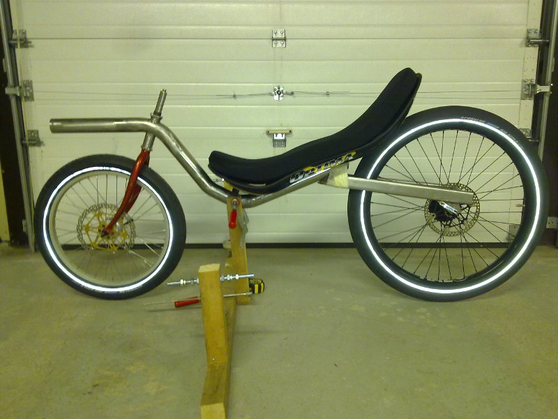

Nonyt tää on ihan oikeesti ekaa kertaa omilla pyörillänsä...
Re: Low ~ Mid Racer
Naurettavalta mehupilliltä näyttää tuo 50mm runkoputki ku kumit on tommoset pallot :lol:
Viestit: 14358
Re: Low ~ Mid Racer
Varsinkin takarengas näyttää massiiviselta. Eihän sitä toisaalta vielä tiedä, kun varustelu ja maalaus puuttuu vielä, mutta saattaisi olla ulkonäön kannalta eduksi, jos takarengas olisi hitusen ohuempi -vaikka viisikymppinen tai neljäseiska.

Tai vaikka alumiinin värisellä vanteella niinkuin tuo etunenkin... Ei vaan jos jotain muutosta rengastukseen, niin etuvanne mustaksi, näyttäis sekin isommalta ;)
Juu, vanteestahan se tietenkin johtui.

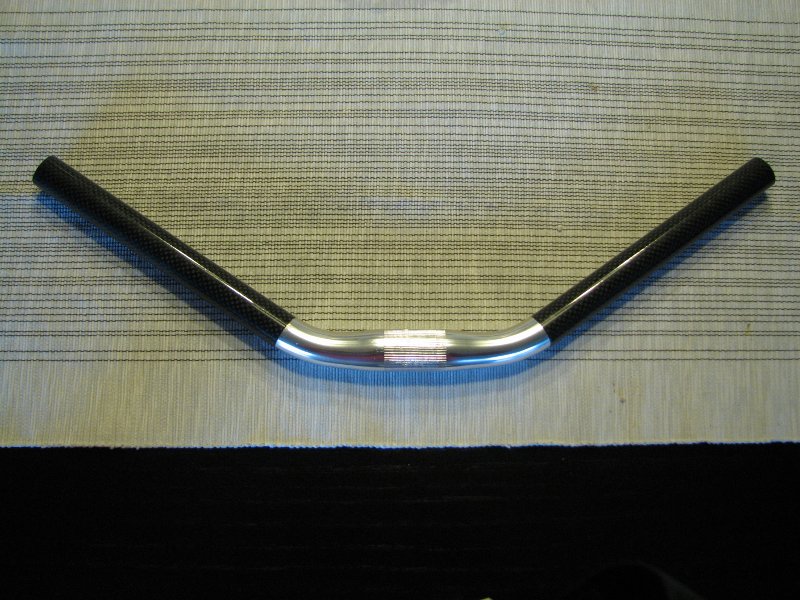

Ohjaustanko valmistui... Eka ilmoitettava punnittu paino on tämä: Ohjaustanko, alumiini hiilikuitu hybridi 96,2g
