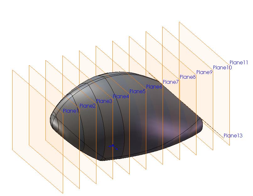

Tämä katteen sivuaa osaltaan sitä mitä itse ajattelin, eli takaboksin rakentamista pyörään, johon saisi matkatavarat. Lasikuidusta ajattelin, onhan hartsihuurujen henkkittäminen tuttua puuhaa aikaisemmista puuhista, mutta niissä aikaisemmissa projekteissa muodot eivät ole olleet pääasia. Tässä tapauksessa laatikosta pitäisi tulla muodollisesti pätevä.
Mallintelin pyörään laatikon seuraavasti, olisi leiveimmästä kohtaa noin 40 senttiä leveä. ja noin 10 senttiä takarenkaan yli.
Lähtisin tulostamaan mallista sapluunoita 10 cm välein A3 paperille ja sitten vanerista sapluunan avulla profiilit, pitkittäissuunnassa pitäisi myös saada "soiroja" riittävin välimatkoin, rangasta tulisi kuin lentokoneen runko, johon ympärille lasikuitumatto. Mutta epäilen tässä että lasikuitu menee lommoille, saako tästä pyöreää sulavaa linjaa helposti. Pakkelointia pitäis yrittäää välttää ettei painoa tule liikaa.
Yritin kahlata internetistä esimerkkejä, ei siitä suosta löydä mitään virikettä. Olisiko ajatuksia?

RTA kirjoitti:
Artoj kinneriprojektissa hän täyttää muotolevyjen välit uretaanilla, vuolee ja hioo ne muotoon. Vielä ei ole blogissaan päässyt laminointivaiheeseen.

Jotkut on tehneet liimalla ja sanomalehtipaperilla tollasen rautalankahäkkyrän päälle boxia muistuttavan muotin jota on sitten kuivuttuaa työstetty lisää ja lopulta päälle laminoitu lasikuidusta se lopullinen pinta.
Itsekin olen yrittänyt pohtia miten muotin teon voisi välttää mutta lopulta muotin teko XPS-tyyppisestä eristelevystä on todella helppoa. Sitä voi sellaisenaan käyttää boxin tai takakatteen prototyyppinä ja kun muoto alkaa tyydyttää laminoida sen päälle lopullinen, tai lämmittämällä venytellä zotefoamista.
