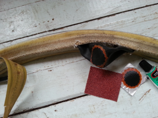

Poika oli lueskellu tuubeista ja oli sitä mieltä ett pystyy paikkaamaan - no onhan se rengaskin ihmisen tekemä;)
Innostuin sitt ottamaan renkaan pois vanteelta, eipä ollu juurikaan kiinni. Alla oli kangasnauha, jota revin pätkän irti ja sieltä löyty ommel, jota myös aukasin reijän kohdalta. Hämmästykseni oli suuri kun siellä oli sisuri sisällä - olin kuvitellut tuubin olevan myös tubeles. No kaikkee sitä oppii ku vanhaks ellää :mrgreen: Purkaessa ihmettelinkin miten ilma pysyy tuon ompeleen alla :oops:

Sadepäivä ja taudista toipumassa, aattelin tämän kumin yrittää paikata.
Jos joudun ostamaan tähän renkaan, miten nää tuubirenkaat on mitotettu? Muistaakseni kaupassa kun kyselin, se tarjos 27" rengasta. Netistä kun kattoin, siel oli 28" ja 27" molempia ja esim 622*22 mm continental Giro. Tässä pyörässä oleessa renkaassa lukee: Continental Giro 22mm mutta halkasijaa ei oo merkitty.

Minkä huollan sen korjaan;) - kaks reikää löyty, toisen varmaan tökkäsin, ompeleita purkaessani :oops:
Lankaa ja neulaa etsittävä seuraavaks.
