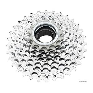

Eihän se ollut 7-lehtinen rataspakka vaan tuollainen 9-lehtinen, jonka ajattelin laittaa vetävään pyörään:
"Sunrace 9-Speed Freewheel 13-32"
Tuohon sitten vielä eturattaat ja sopivan pituiset kammet kaveriksi niin voimansiirtojärjestelmä on speksattu.
