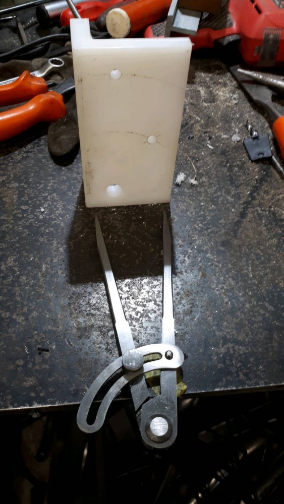

Nyt kun katsoin mittakuvaa tuoreilla silmillä niin siinähän onkin kaikki tarvittava harpilla reikien paikan määrittämiseen. Eilen illalla juutuin tuohon pultinreikien väliseen astekulmaan, mutta sehän on tarpeeton tieto. Metalliharppi onkin ollut ostoslistalla jo 30-vuotta. Harppikauppaan --->
Re: Levyjarrujen kiinnitys omatekeleeseen.

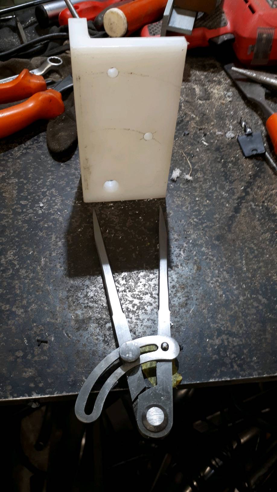

Pelkällä harpilla mitoitus on vaikeaa, koska akselin pää ei ole samassa tasossa jarrusatulan reikien kanssa. Harppi on silti hyvä olla, jotta voit piirrottaa levyyn säteinä mitoitettuja asioita. :)
Piirrät harpilla peltilätkään akselin paikan, johon poraat akselille sopivan (10 mm) reiän ja piirustuksen mukaisiin paikkoihin nuo kaksi muuta 6 mm reikää, Näin saat sabluunan, jota Jukka yritti sinulle tarjota.
Sabluulalevyn kiristät akselimutterilla kiinni akseliin. Ruuvaat sabluunan 6 mm reikiin pitkät pultit kahdella mutterilla kiinni. Tämän avulla sihtailemalla muotoilet palikan, jonka reikäväli on piirustuksen mukainen, eli sopii noihin sabluunasta töröttäviin pultin päihin ja passaa samalla nätisti haarukan kylkeen.
Ruuvaat mutteriparilla jarrusatulankiinnityspalikan ja jarrusatulan kiinni noihin sapluunalevy ruuvaihini, puristat jarrun kiinni kiekkoon ja heftaat palikan paikoilleen.
Purat pois sabluunalevyn ja hitsaat kiinnityksen valmiiksi. :D

Harppi ostettu ja aarteista löytyi hylkyyn mennyt muovinen leikkulauta josta tein jigin.

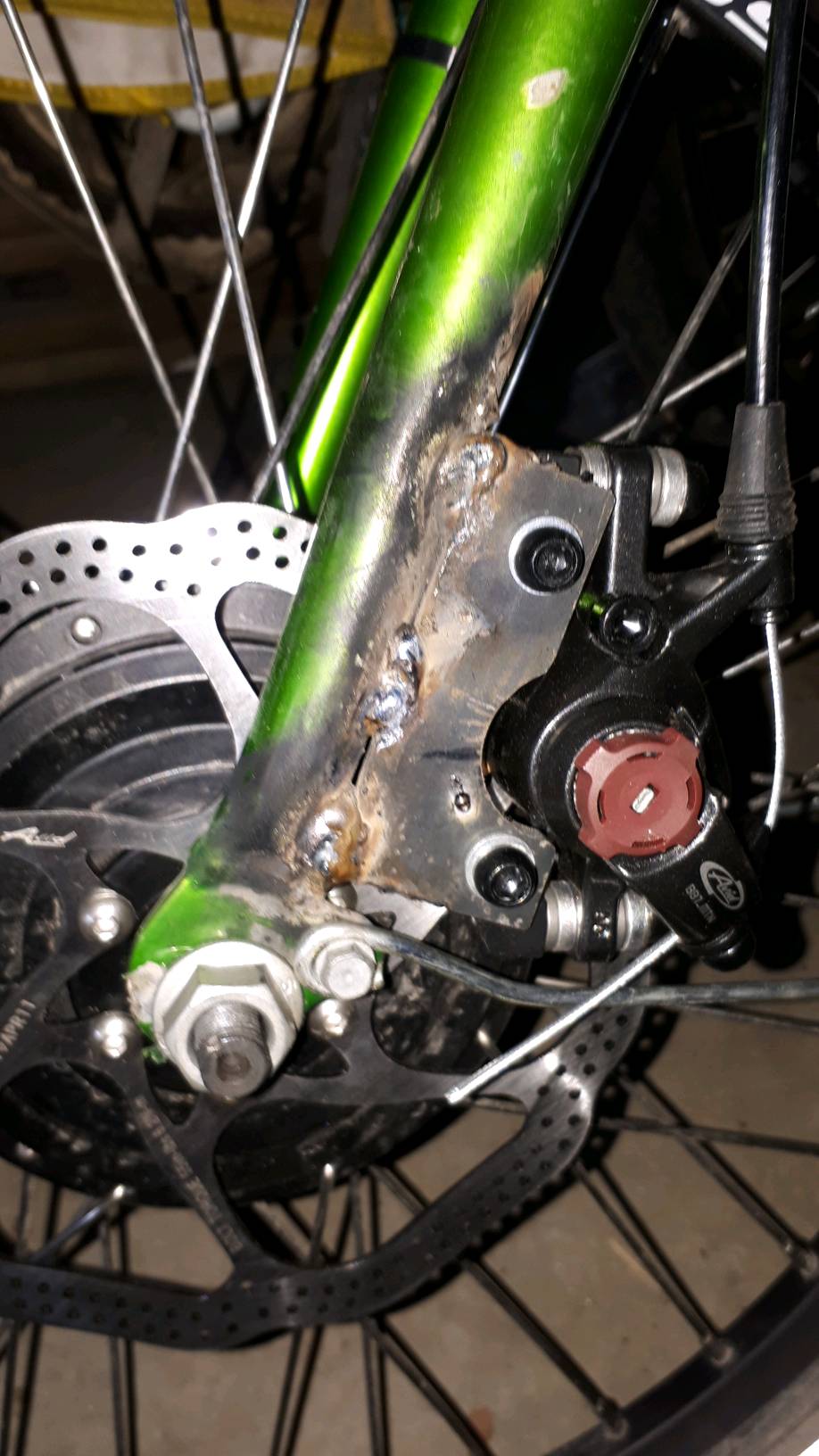

Korvakko hitsattuna.

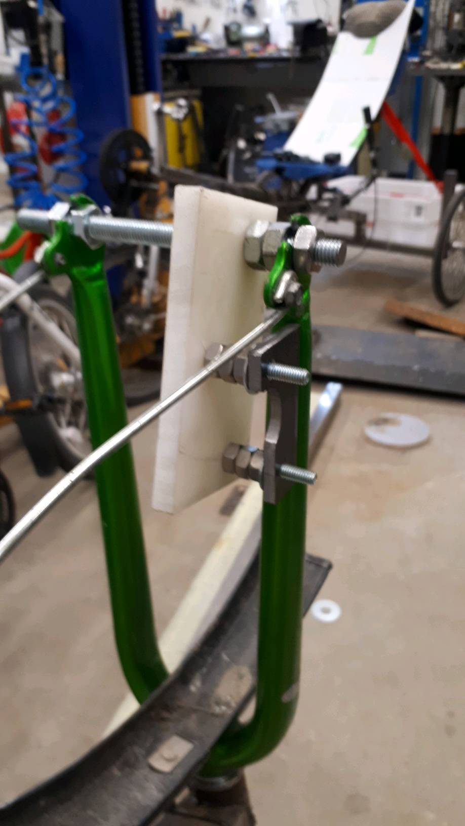

Laitoit sabluunan tuonne sisäpuolelle, kun sovitit kinnityspalaa paikoilleen. Sivusuuntaus ja sen mitta jää noin hieman "ilmaan". :?
Olisiko onnistunut niin, että olisit laittanut kiekon paikoilleen ja sabluunan dropparin ulkopuolelle. Pitkät ruuvit läpi sabluunan reiïstä, kiinnityspalan rei'istä ja vielä jarrusatulan rei'istä, jolloin satula olisi itse hakenut oikean tasomaisuusasentonsa ja sabluuna paikan ja asennon tällä tasolla. :?
Hitsien heftaus olisi tietysti ollut hieman hankalampaa, kun kiekko ja sabluuna ovat tiellä, mutta asento ja sijainti olisi ainakin varmasti oikein. 8)
Mutteripinolla ja prikalla säädettiin sivusuunta. Satulan kiinnityspinta on (edellisen sivun) speksin mukaisesti 4mm ulompana kuin dropparin sisäpinta.

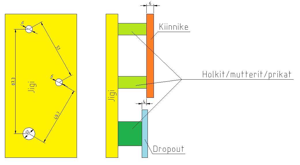

Tässäpä yksinkertaistettu kuva etujarrun kiinnikejigistä. Onko vielä parannettavaa?
Jigi on hyvä tehdä vähän peltiä paksummasta aineesta, niin sivusuuntaus ja satulanpulttien sekä navan yhdensuuntaisuus on varmempaa.

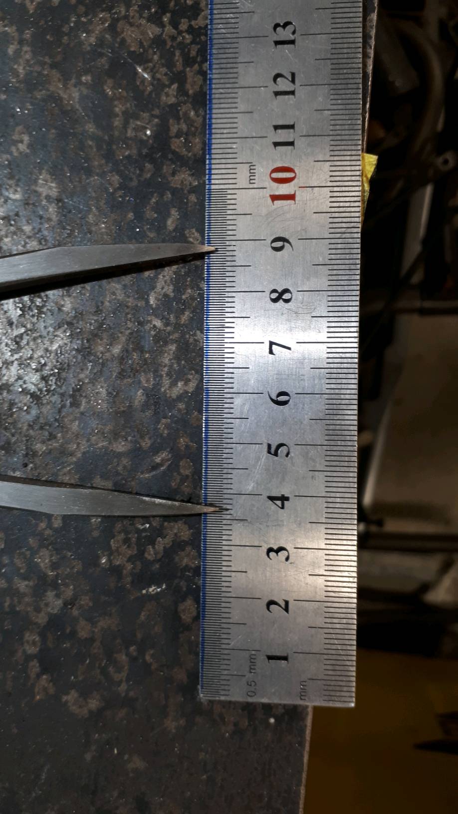

Harpin mitta on helppo asettaa tuollaisella teräsviivaimella, missä on viivojen kohdalla urat. Harpin toinen piikki uran pohjaan ja asetetaan haluttu mitta lähimmäksi sattuvan uran pohjaan tai jopa niiden väliin. Tuossa on viivat puolen millin välein, niin kohtuullisesti pääsee tarvittavaan tarkkuuteen.
Sähkökiekolla en uskaltanut ottaa sitä riskiä, että moottorista jotain kärähtää hitsatessa. Ja siinä on sitäpaitsi 14mm kierre josta on kaksi sivua niistetty, jotta mahtuu 10mm dropparin uraan.
Koska akseli on korkeussuunnassa 14mm ja jigipultti on M10, niin katkaisin 2mm paksusta pyöränpinnasta dropparin paksuiset (5mm) pätkät, jotka laitoin lappeelleen dropparin uran pohjalle ja M10 akseli päälle. Näin sain akselin oikeaan kohtaan. Melko nysväystä, mutta tulipahan parempi mieli, kun on edes yrittänyt tehdä oikein.
