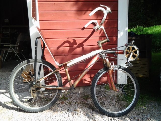

Ei riemulla rajaa, kun nojapyörällä ajaa.
Projekti on nyt valmis testiajoon, olen ajanut jopa 200m ilman kaatumista.
Ohjaus on tosi kiikkerä, tanko vääränlainen.
Täytyy saada ranteet samaan asentoon, kuin pystypyörässä. Näin ajettavuus varmaan paranee.
Ei muuten keuli, eikä ole liian takapainoinen.Kestäisi varmaan selkänojaa kallistaa tuohon 130 asteeseen .
Tässä kuva komeudesta. :mrgreen:

Noniin :D aika vähällä ketjunohjauksella pelittää, varmaan vetopuolenkin voisi vetää suoraksi.

Syväri kirjoitti:
Jep
Varmaan voisikin, mutta kun tuo ohjari on takarattaan vaihtajasta niin oli molemmat helppo laittaa noin.
Sellaista ei olekaan mitä ihminen ei pystyisi rakentamaan
Viestit: 2785
Re: Lyhytrunkoinen nojapyörä
oki kirjoitti:
Syväri kirjoitti:
Jep
Ei taida vaihtajan pyörät kestää vetopuolella, eli kun lujaa polkaisee niin kuuluu rusaus ja kirous.

tavasti kirjoitti:
oki kirjoitti:
Syväri kirjoitti:
Jep
Ei olisi vetopuolelle ollut pakkolaittaa ohjaria ,mutta kun oli valmis niin laitoin täytyy poistaa jos ei kestä.
