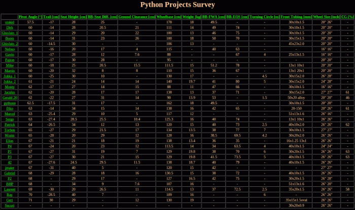

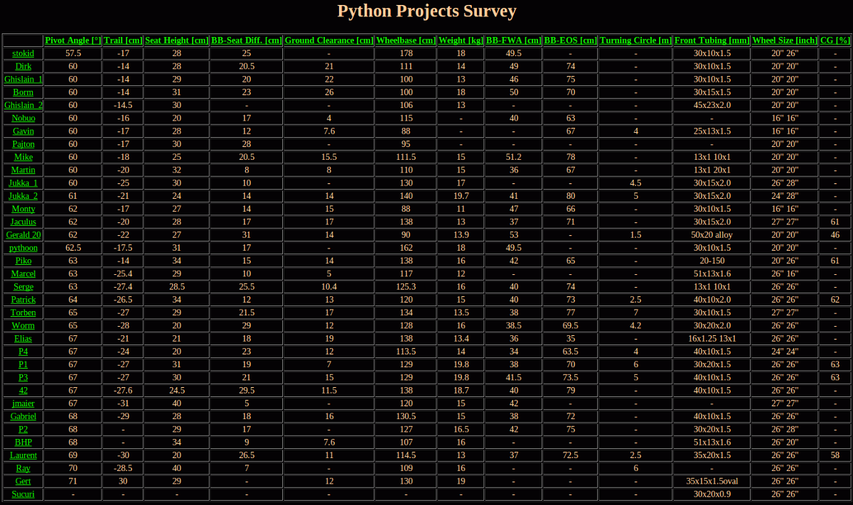

Isopyöräisessä pythonissa on muitakin ongelmia, kuin jalkojen riittävyys. Jättö on vaikea saada rajoitettua riittävän pieneksi, mikä tekee siitä kovissa nopeuksissa arvaamattoman.
http://www.python-lowracer.de/projects.html
