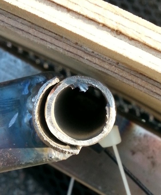

Tämä haarukkahomma on taas mielessä ajankohtaisena.
Mietin juuri tätä samaa että riittäiskö tohon taakse yksi putki = se haarukan oma kaulaputki.
Vai pitääk tukevuuden nimissä olla kaksi kuten Jorilla?
Tekisi siis näin kuten aiemmin pohdin.
Olisko siis mahdollista niin että:
  1. Ton valmiin haarukan kaulaan liimaa eli hitsaa suoraan semmoisen vaakaputken kappaleen, esim vaikka penkin levyisen. Rälläköidään putken yläosa veke. Saadaan semmoiseen TEEn mallinen kappale jossa on yläosa avattu.
  2. Hitsataan runkoputken päähän samanmittainen vaakaputki joka on TEEn mallisen kappaleen vaakaputkea soveliaasti pienempi = avonainen putki siis ympäröi kivasti sen.
  3. Ympäröidään paketti remmillä.

Niin, Mikallahan on tuontapanen PikaMBB:sään. Takahaarukan kappaleet meni vaan suoraan tuohon halkastuun putkeen.
Tartteeko sitä kaulaa siinä, liität ne haarukan olkapäät siihen niveleen. Kestää varmemmin ja on kevyempi.
Joo. Mutta tarvii vähän pituutta kun aatelin tehdä minimipituisen runkoputken.

Mikan pyörässä oli just tää idis käytännössä.

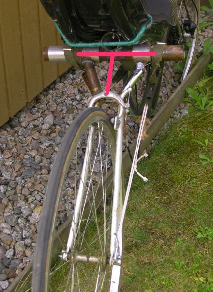

Liitetiedosto takahaarukka.jpg ei ole enää saatavilla
Yksikaulainen haarukka asettaa halkaistulle putkelle ylimääräisiä vaatimuksia. Halkaistun putken pitää olla halkaistunakin riittävän jäykkä, jotta haarukka pysyisi napakasti suorassa. Laakeroinnin kannalta on parempi, että laakerointipinnat ovat niin kauakana toisistaan, kuin mahdollista. Tuollainen koko matkalta tuettu alkaa helposti keinua, kun vähänkin taipuu. Keskikohdan haarukan kaulan kohdalta tuota haarukkaa ei voi taivuttaa kovin jyrkkään kulmaan viikatessa pyörää kuljetusasentoon, sillä kaulaputki törmää runkoputkeen, koska sekin on runkoutken kanssa keskilinjalla, kuten kuvassa.
Jos välttämättä haluat yksikaulaisen rakenteen, tee poikkiputki ehjänä ja hitsaa sen päihin ylimääräiset, vaikka kapeatkin haarukat. Jotenkin näin.
