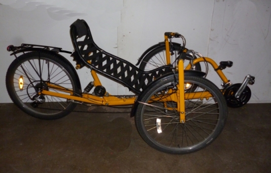

SH23 alkaa olla valmis:
SH23 25.2.2014.1.jpg (142.09 KiB) Katsottu 4932 kertaa

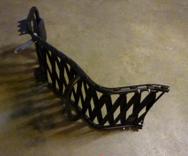

Nää on nykyisellään niin ammattimaisen komeita ilmestyksiä. Onneksi olkoon.
Joko olet ajellut kokeita? Uudesta penkkimallista olisin halukas näkemään yksityiskohtakuvia. Lähinnä kiinnostaa, miten hihna kiinnittyy putkeen. Samoin kiinnostaa yksityiskohta takajousen alapään asennuksista. Tästä kuvasta näyttää epäsymmetriseltä.

Hienolta näyttää, en tosiaan hoksannutkaan heti että sakari vaihtanut puun metalliin penkin rungossa :oops: Eikö tuo paina reisiä polkiessa on kammet on noin alhaalla, vai joustaako etureunan remmit riittävästi?

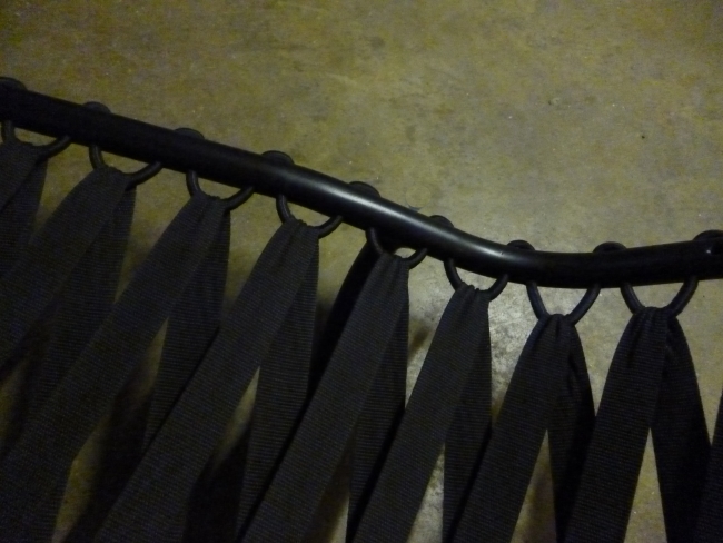

Kuvia penkistä:
Istuin 2014.jpg (229.53 KiB) Katsottu 4856 kertaa
Istuindetalji 2014.jpg (204.35 KiB) Katsottu 4856 kertaa
Reunaputkissa on reijät 8 mm:n kumiköydelle. Olen käyttänyt tätä istuinta sekä SH23:ssä että SH24:ssä. Siksi kahdenlaiset yläkiinnitykset.

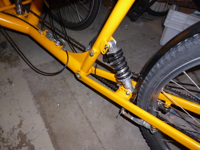

Takapään jousitus:
SH23 takajousitus.jpg (261.54 KiB) Katsottu 4856 kertaa
Ei ole epäsymmetrinen. Kuvassa näkyy myös rakenne, jolla etupyörien jarrutus tapahtuu yhdestä vivusta.
Tämä on hieno keksintö! Itsekkin miettinyt putkikehikkoisen remmipenkin tekemistä, mutta ollut vähän hukassa miten remmit saa pysymään paikoillaan. Jos kumiköydet korvaa tavallisella köydellä niin penkkiin saa jämäkyyttä mikä "kuulemma" on joskus ongelma kovaa polkiessa.
Juuri sen vuoksi, ettei istuimen etureuna painaisi reisiä, etureunassa ei ole poikkirunkoa vaan se on taaempana alhaalla. Pelkät joustavat remmit eivät paina reisiä.
Istuin 2014.jpg (229.53 KiB) Katsottu 4852 kertaa

Takapään jousitus:
Minua jäi kiinnostamaan miten olet rakentanut nivelen tuolle takakiikulle. Näyttää asialliselta... sama on itselläkin pohdinnassa, nelikanttikeskiötä ei ole tarkoitus enää käyttää.

mhelander kirjoitti:
Hieno on koko laite.
Takapään jousitus:
Olen käyttänyt romutetun alamäkipyörän niveltä rälläköimällä sen irti rungosta ja takahaarukasta. On paljon keveämpi ja kapeampi kuin nelikanttikeskiö ja kuitenkin aivan tukeva.

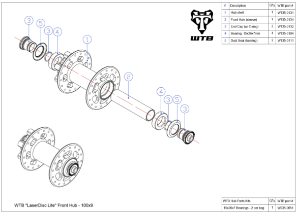

Sitä vähän arvelinkin. Mistähän tommosen hajoituskuvan sais kaivettua... oma ajatus tehdä nivel on suurin piirtein tehdä samanlainen kuin WTB:n etunavoissa. Niissähän napa on pesä konelaakereille joiden sisään tulee 15mm:n putki ja putken päiksi täsmälleen sopivat 9mm:n "akselinpää" tulpat ja kiinnitys pikalinkulla. Tähän mun vehkeeseen vois jopa harkita pikalinkku-kiinnitystäkin.
Nyt tässä olisi runko kuin napa jne...
SH23 25.2.2014.1.jpg (142.09 KiB) Katsottu 4620 kertaa
SH23 joutui tänään tulikokeeseen, kun vein sen kutsusta aamulla Jyväskylän Luhtisenpuiston päiväkeskukseen, jossa aloitettiin pyöräilyviikko valtakunnallista teemaa ”Seniorit Satulaan” mukaillen. Sateisen sään vuoksi tilaisuus pidettiin sisällä ja koeajot kävivät kovin lyhyiksi. Media oli paikalla ja perästä kai jotain kuuluu.
SH23:n ohjauskäyttäytyminen tuntui muuttuvan kummasti, kun reilusti yli 100-kiloinen vanhus istui kyytiin. Täytyy vielä tarkistaa ohjauskulmia olisiko niissä jotain korjaamista. Yläohjaus suoraan haarukoista ei kaikilla oikein toiminut. :roll:
Jälkeenpäin ajattelin, että olisi sittenkin pitänyt ottaa mukaan SH22 https://www.youtube.com/watch?v=1U32de3pPBs, jossa on alaohjaus.
