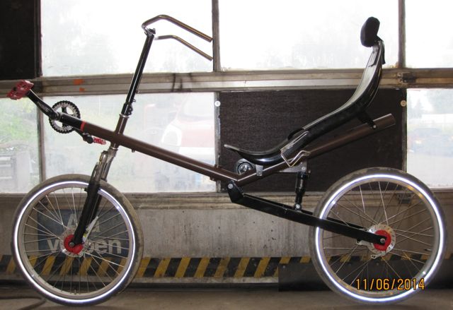

Tätä projektia maalaillu ja kasaillu samaan aikaan Mangon kanssa. Vähän menty maalauksen suhteen sillä mitä hyllystä löytyy eli purkinpohjilla maalattu. Lisäksi joku perhana hävittänyt toisen ohjairullan. Kaikkea pientä puuttuu, mutta laitetaan kuitenkin kuva...

Viestit: 4112
Re: Eemeli4 (clwb24/24)
Hienon näköinen. Toi voi olla erittäin toimina talvinojakki. Tuota pyörää kiinnostaisi koeajaa jossain vaiheessa.

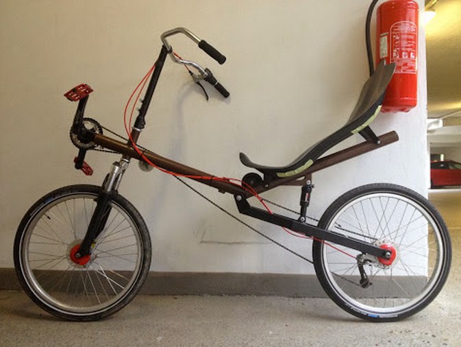

Laitoin Puolanpenkin kiinni. Pientä säätöä, mutta ajaan kyllä pääsee. Poljinputken paikallaan pysymisen kanssa taas ongelmia. No hitsasin kiinni kun en jaksanut säätää. Isompaa ratasta kaipaisi eteen. Etujarru puuttuu. Tarakka varmaan pitäisi kyhätä ja kaikkea muuta pientä...
Sopivan letkeä ajettava kaupungilla. Pitkästä aikaa tuntuu siltä, että voisi kaksipyöräiselläkin ajella...

Kylläpä on hienon näköinen pyörä.
Laitan kuvan tähän katseltavaksi.

Tällä nyt ajanut nokian jälkeen. Ei mitään pitkiä lenkejä. Lähinnä nyt hyötyajoa, mutta tänään sain aikaiseksi lähteä vähän pitemmälle lenkille. Ajatuksena oli kokeilla toimiiko tämä hiekkateillä. Kilometrejä tais tulla sports trackerin mukaan 27km. Hiekkateitä varmasti reilu puolet... Suurin osa metsäautoteitä missä kaksi auton renkaan tasoittamaa uraa. Oikein mukava oli ajaa. Vaikka välillä mentiin ihan kävelyvauhtia niin yhtään ylämäkeä ei jäänyt ajamatta ylös. Tätä voisi enemmänkin harrastaa...
Vielä ei ole mennyt mitään rikki. Vähän isompaa eturatasta välillä kaipaisi eli varmaan pitää etuvaihtaja viritellä. Ohjainlaakerissa tuntuisi olevan pieni klappi mitä ei kyllä ajaessa huomaa. Takana pelkästään jarru. Tuntuisi pysähtyvän pelkästään tuollakin. Ihan posittivinen yllätys tuo rullajarru. Ehkä eteen voisi syksyä varten rihdata levyjarru dynamonavan, kun toi rullajarrunapa ei oikein sovi tuohon joustohaarukkaan.
Lyhyen kokemuksen perusteella ihan positiivinen nojapyörämalli. Ei mikään raaseri, mutta varmaan kaupunki/retkipyöräksi sopii oikein hyvin.
