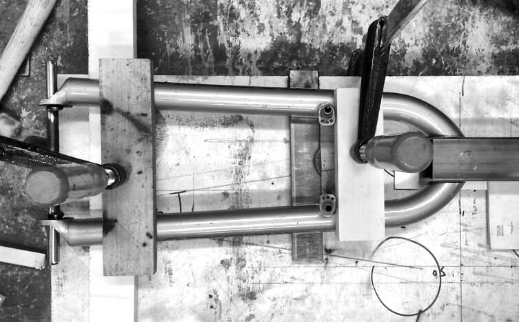

Ja sitten seuraava aihe.
Otin aikaa. Haarukan levittämiseen menee työpajakävelyineen noin 5 minuuttia kun on tommoinen kiila valmiina :).
Minä levitin ja suoristin oman haarukan (kuulostaaps kaksimieliseltä) viilapenkissä myös. Nollapisteenä käytin kierretankoa jonka kiinnitin nippusiteillä yläputken kylkeen. Aikaa meni kyllä enemmän...

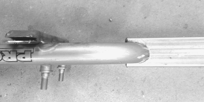

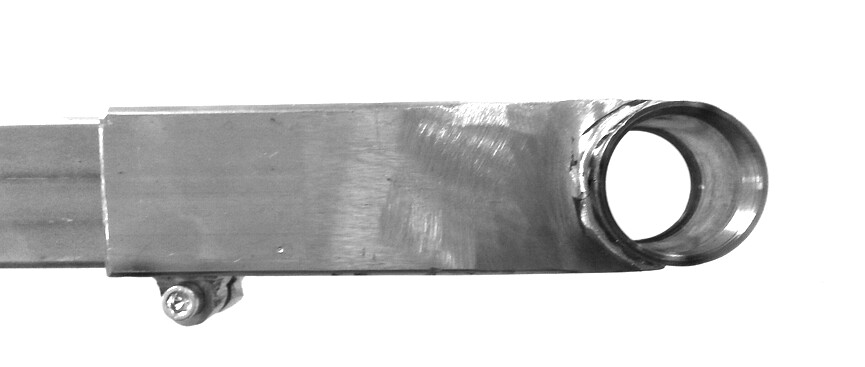

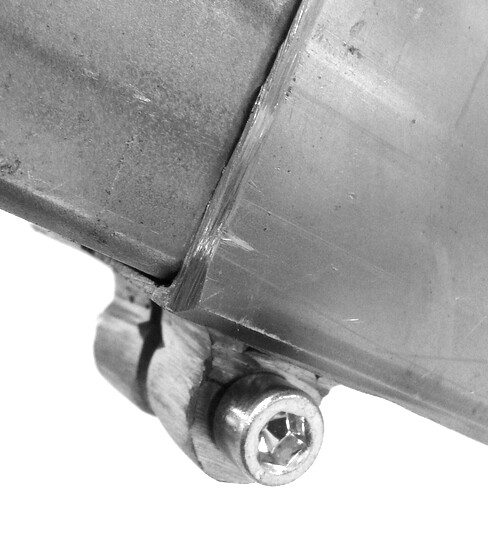

Terkut pajalta. Tommosen tein tosta etuosasta.
Re: Kuudee sport
Näyttää hyvältä, mutta epäilen että yhdellä 6mm pultilla et saa riittävästi kiristysvoimaa. Kannattaa ainakin laittaa "jatkomutteri" jotta saa pidemmästi kierrettä.
Re: Kuudee sport
Joo. Voihan se olla ettei yksi riitä. Kokeillaan tällä ennen maalausta.

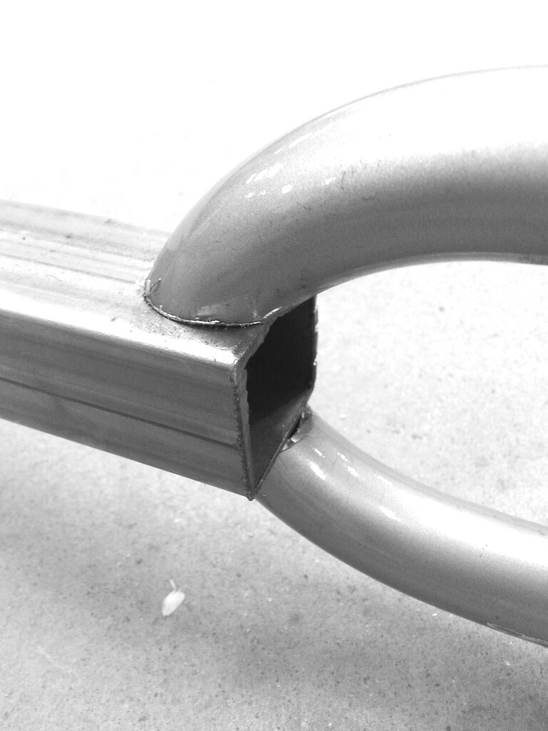

Pajalla vielä. Tein samalla hiellä takahaarukan sovitukset. Huomenna hiukkasen lisää vielä. Nyt ei jaksa.
No. Tämmönen tällä kertaa - eli putket poikki ja kylkeen kiinni.

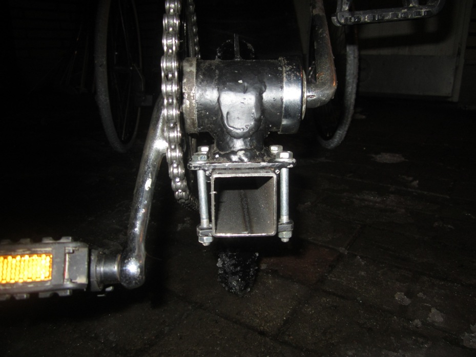

Viesti Kirjoittaja eemeli »
Mä olen kokenut tuon keskiön kiinnittämisen neliöputkeen hankalaksi. Kahteen pyörään tehnyt ja molemmilla kerroilla tullut susi. Loppuen lopuksi olen hitsannut molemmissa keskiön kiinni poljinputkeen. Tuo Pastorin tyyliin tehty litisti putken alapuolelta kun tarpeeksi kiristi. En tiedä olisko auttanut, jos olisi laittanut kiristinpultin molemmin puolin. Hitsaten pääsi helpommalla.

Re: Kuudee sport
Mä aattelin tehdä tällä kertaa näin.
Viialuskena tohon eiliseen - teen tohon kierteet 8mm pultille. Jos se toimisi sitten yksinään.
Tääkin projekti on kuiteskin protoilua. Sehän olisi kevyempikin kun sen suoraan hitsaa siihen etupuomiin. Mutta nyt mä haluan etsiä todellakin penkin - ja poljinkeskiön sijoitukset kohdalle etuvetoiseen pyörään. Kyllä mulla välkkyy mielessä että minkämoinen olisi kuudee sportin premium versio. Sitä kohden :)

Re: Kuudee sport
Flevobike valmisti joskus rosterista kiinnikettä jossa ruuvit on ideaalisesti kulmissa:
Tämän mallinen kiinnike ei luista helposti. Kiinnityslaipan pitää olla kapea että ratas mahtuu pyörimään.

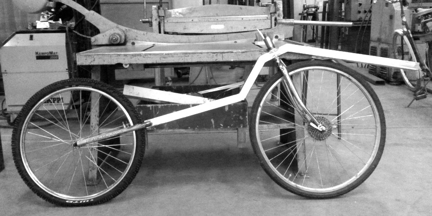

Takahaarukka kiinni.

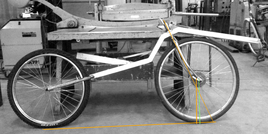

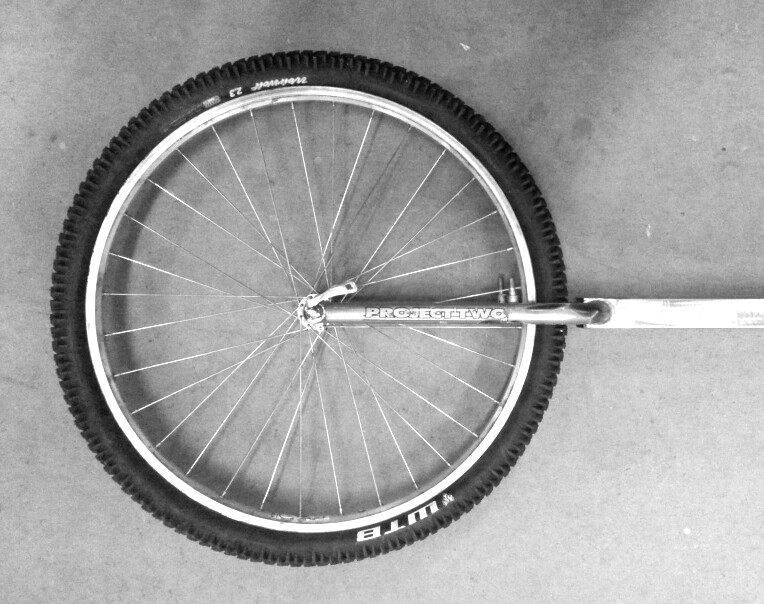

Emäputki kiinni.
622 kokoinen kiekko edessä.
Pitäisköhän haarukkaa oikaista pittiriittisen?
Tieteskin toi puukiila viritys ei nyt niin huipputarkka ole.
Viestit: 14430
Re: Kuudee sport
Oikaise vain hitusen, niin ei hakkaa ketjut isolla vaihteella haarukan kinttuun. Renkaan ja rungon välissäkin on oikaisun suuntaan enemmän tilaa. Oikaisun jälkeen voi jättö olla jo hiukan isohko. Ei se sinänsä sporttipyörässä haittaa, mutta sitä voit vielä säätää nostamalla takapäätä takahaarukan kulmaa säätämällä. Onkos tuo tarvikelaatikon putki mallaamassa selkänojan asentoa. Taitaa ollakin tulossa oikein ennätyspyörä. :)

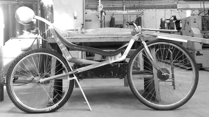

Terkut pajalta. Mallailua.
Viestit: 14430
Re: Kuudee sport
Tuo kuskin pää on kyllä jo liian takakenossa ja kaulakin vähän pitkän näköinen. :D
Istuin pitää kääntää bottoms up, jotta noin kenollaan pystyy pyöräilemään -tai rakentaa henkselit yläosaan.
