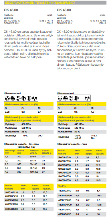

eemeli kirjoitti:PW kirjoitti:Ruostumattomat puikot loppu, pengoin varastoja ja löysin 1,6mm pukkoja Esab OK 48.00 - palaako nuo Kempin pikku invertterillä?
Tuolla OK 48 olen omat puikkohitsaukset tehnyt. Tosin esabin inventeri käytössä... Joskus kuivattanut uunipellillä, jos paketti ollut pitkään varaston hyllyllä avattuna.

Tuossa Esabin ohjeessakaan ei puhuta mitään millä koneella voi hitsata, muistan vaan aikoinaan kaverin neuvoneen ett muuntajaan käy eri puikot ku tasasuuntaajaan - mutt oisko niin ett invertteriin käy kumpi vaan 46 tai 48
Hyvä nyt on kuitenkin paketillinen puikkoja, millä hitsata.

Jäi näköjään esabin ohjeesta loppuosa pois...
Käsittääkseni ok 48 tarkoitettu vain inventerille. Muuntajalle sitten käy molemmat...
Kännykälle liikaa tekstiä, mutta jos olet isomman näytön äärellä niin...
http://esabsp.esab.net/templates/docOpe ... askuun.pdf

eemeli kirjoitti:Jäi näköjään esabin ohjeesta loppuosa pois...
OK48 vaatii + navan puikkoon
OK46 kelpuuttaa + navan, - navan ja >50V vaihtovirran (kunhan jotain sähköä on)
Koska muuntajasta tulee vain vaihtovirtaa, siihen käy vain OK46 puikko
Tasasuuntaajassa on taas tarjolla + ja - –navat, joten siihen käy sekä OK48, että OK46
ED. Korjattu Petrin löytämä virhe!

jori kirjoitti:eemeli kirjoitti:Jäi näköjään esabin ohjeesta loppuosa pois...
OK46 kelpuuttaa + navan, - navan ja <50V vaihtovirran
Koska muuntajasta tulee vain vaihtovirtaa, siihen käy vain OK48 puikko
Onko tuossa Jorilla virhe, vai enkö taas ymmärrä - ensin sanot OK46 kelputtaa vaihtovirtaa mutt myöh. muuntajaan käy vain OK48?

PW kirjoitti:jori kirjoitti:eemeli kirjoitti:Jäi näköjään esabin ohjeesta loppuosa pois...
On virhe, piti kirjoittaa sille riville OK46.
Nopeiten selviäis kokeilemalla
Kyllä ne palaa. Ei ole varmaan niin vähävirtainen invertteri
Jos rosteria hitsaat, tulee saumasta ruostuva, mutta käy kyllä siihenkin. Itse hitsaan sekaliitokset tuolla. Ei oppikirjan mukainen ratkaisu, mutta halvempi kuin erikoispuikot ja täysin toimiva

Ohhoh, jooseha on semanttisesti erittäin oikeassa. Jos laite on "invertteri", se vaihtaa virran napaisuutta, eli tekee vaihtovirtaa.
Oikeasti tuota hitsauskonetyyppiä kuitenkin vain (virheellisesti) sanotaan invertteriksi, koska siinä yhtenä osana on invertteri
. Invertteri tekee (tasasuunnatusta) matalataajuisesta verkkovaihtosähköstä suurtaajuista vaihtovirtaa, joka on sitten helppo muuntaa pienellä ja kevyellä muutaman kierroksen ferriittirengasmuuntajalla matalajännitteiseksi suurtaajuiseksi vaihtovirraksi.
Tuo laite tämän vaihtosuuntauksen (invertointi) ja jännitetason muuntamisen (muuntaja) jälkeen kuitenkin tasasuuntaa tuon korkeataajuisen matalajännitteisen vaihtovirran matalajännitteiseksi tasavirraksi. Laite, jota sanotaan "invertteriksi" tuottaakin nimensä vastaisesti tasavirtaa.
Olisikin oikeampaa käyttää tuosta muuallakin vakiintunutta käsitettä hakkurivirtalähde. Mikähän tuossa invertteri-sanassa niin viehättää, kun sitä samaa sanaa käytetään myös taajuusmuuttajasta, jonka osa tuo tietenkin myös on, muttei suinkaan koko taajuusmuuttaja.
Muuntajien puikkovalikoiman suppeus ei johdu vaihtovirrasta vaan eurooppalaisesta lainsäädännöstä
Niissä pitää olla toivottoman matala tyhjäkäyntijännite, jolloin suurin osa puikoista jää syttymättä. Atlantin takana muuntaja on loistava peli korkeamman tyhjäkäyntijännitteensä ansiosta. Niillä palaa ok48.00 vastaavat e7018 puikotkin.
