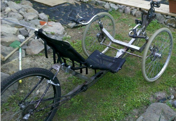

jupet kirjoitti:
Mun eka nojis oli tietysti tuommoinen tadpole rakentele, kolme kuukautta meni rakentaa. Tuli todettua että ei tule moisesta tekeleestä koskaan niin valmista että pidemmälti huvittaisi ajella. Johtuen tietysti varmaan siitä että ei ole romuosia parempia toistaiseksi saanut laitettua kiinni. Raskas on moinen ajella vs kakspyöräinen. Toisaalta kaupallisilla laitteilla monet ajelee niin menestyksekkäästi että varmasti sellaisen kelpuuttaisi.
Siihen tietysti piti kokeilla kaikenlaisia sähkömoottorivirityksiä ja jäisellä tiellä tietysti hupia ajoittain.
Nyt on harkinnassa jos käyttäisi runkoa vielä tandemin tekoon. Muuten on fiilis kokolailla roskalavalle moinen hökötys.
Parasta tietysti oli kun sai hokaistua ne ackermanit ja muut ihan toimivaksi lopulta. Se oli ihan arvokasta kokemusta.
https://www.dropbox.com/s/mtmy88g7z76tgh1/tadpole.jpg

Toimivan näkönen laite, eiku edullisesti kiertoon - joku pääsee tuolla nojaamisen alkuun ainakin.

Muutamalla helpolla keinolla tuo kulkee paljon paremmin: Poista etumainen taittopyörä ja laita ketju kulkemaan suoraan etuakselin yli taaemmalle taittopyörälle, jonka kyllä pitäisi olla suurempi, mutta aluksi riittää pelkkä ketjun kulun muutos. Toinen seikka koskee tuota Ackermanin kulman suurentajaa tuossa raidetangon välissä. Onko nuo kulmat laskettu / mitattu. Yhdestä kuvasta ei oikein näy, mutta väittäisin, että tuolla akselivälillä toimisi paremmin ehjä raidetanko suoraan rungon yli. Kolmanneksi. Kovin leveä on käsiote ohjaimista. Minä lyhentäisin ohjausvarsista viimeisen mutkan pois ja kääntäisin ensimmäisen mutkan vähän jyrkemmäksi, ikään kuin pistoolikahvaksi. Paino pienenisi käsien aiheuttama epästabiilisuus vähenisi ja ilmanvastuskin pienenisi. Tuo pyörä Hervantaan korjattavaksi, niin tehdään tuosta ajopeli.

Muutamalla helpolla keinolla tuo kulkee paljon paremmin. Poista etumainen taittopyörä ja laita ketju kulkemaan suoraan etuakselin yli taaemmalle taittopyörälle, jonka kyllä pitäisi olla suurempi, mutta aluksi riittää pelkkä ketjun kulun muutos. Toinen seikka koskee tuota Ackermanin kulman suurentajaa tuossa raidetangon välissä. Onko nuo kulmat laskettu / mitattu. Yhdestä kuvasta ei oikein näy, mutta väittäisin, että tuolla akselivälillä toimisi paremmin ehjä raidetanko suoraan rungon yli. Kolmanneksi. Kovin levää on käsiote ohjaimista. Minä lyhentäisin ohjausvarsista viimeisen mutkan pois ja kääntäisin ensimmäisen mutkan vähän jyrkemmäksi, ikään kuin pistoolikahvaksi. Paino pienenisi käsien aiheuttama epästabiilisuus vähenisi ja ilmanvastuskin pienenisi. Tuo pyörä Hervantaan korjattavaksi, niin tehdään tuosta ajopeli.
Joo oikeassa että varmasti suurin ahdistava seikka tuo ketjulinja. Ja kulkeehan se tietysti liukkaammin kun laittaa hyvät renkaat jne.
Mutta juu ei ole tähän asti oikein maksanut vaivaa viimeistellä. Se on hyvä testipenkki sähkövirityksille vaikkapa. Tandemin rakentaminen tuosta vielä olisi tosiaan semmoinen porkkana.
Tuo ackerman välipalan yksi hyvä tarkoitus on että siitä saa helposti stopparin ohjaukseen, siinä on ketju joka rajoittaa ääriasennon. Ohjauksesta senverran että se tuntuu ainakin käyttäytyvän ihan hyvin. Suunnitelmissa aikanaan jollain logiikalla jotain laskettiinkin ja ohjeita katottiin. Mutta kokeilemalla enimmäkseen se tuommoiseksi asettui, ohjauskulma on jokseenkin sattumaa koska tuo kulma oli putkessa valmiina. On kuntosalilaitteesta ryöstetty. Ensiksi oli pienemmät etupyörät, joiden kanssa tota ei saanut pelaamaan. mutta homma korjaantui kun laittoi 24"
Ohjausvarret on semmonen taiteellinen keksintö että siihen ei puututa! Se oli mun mielestä hyvä idea ottaa ne rollaattorista, tuli kätevästi kun teki vain yhden lisämutkan.
