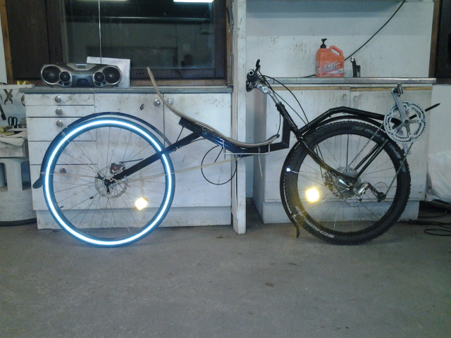

Jarrut ja lokasuojat on asennettu ja Ice spiker rengastakin koetettu eteen.
Runkoputkea katkaisin vähän liikaakin penkin takaa (kuten tästä kuvasta näkyy), joten siihen jouduin hitsailemaan lisätukia, ettei vaneri aivan katkea.
musta
musta
2014-09-15 21.50.04.png (539.88 KiB) Katsottu 6155 kertaa
Kuvassa näkyvän keulasapelin (seisontatuki) otin pois, kun se ei merkittävästi helpottanut pyörän parkkeeraamista.
Pitänee vielä tilata jarrukahvat ja bar-end shifterit bullhorn-tankoon ja ehkä myös napadynamollinen takarengas valoineen.
Narut (kaksi erillistä narua) on nyt kiinni sakkeleilla. Naruja on kuitenkin vaikea saada yhtä pitkiksi, joten ajattelin siirtyä takaisin yhteen naruun, johon tekee vaikka puoleen väliin lenkin, josta kevyt varmistus runkoon. Nyt perä vetelee hieman turhan villisti, kun ajaa eri mittaisilla naruilla kuoppaan :-)
Re: Pika MBB
Mites jos naruille laittaa yhdystangon joka vetää niitä aavistuksen toisiaan kohden. Tällöin niiden jännityserot tasaantuu.
Toinen idea mikä tuli mieleen on kiinnittää molempien narujen etupäät samaan kettingin pätkään, joka kiinnitetään runkoon. Sallii pienen liikkeen sivusuunnssa tasoittaen jännityseroja.
edit Molemmat ideat voi tietysti yhdistää laittamalla narut samaan kohtaan rugossa kiinni ja niputtaa ne vähän matkan päästä yhteen.
Narujen pituusongelma on vain jousettomissa narujousituksissa. ;) Lisäämällä alkuperäisen mallin mukaiset jousikumilenkit narujen keskelle pituusero-ongelma katoaa ja takapäähän ilmaantuu joustoa. :) Joosehan ehdotus yhdystangosta hymyilytti. Siihenkin kun voi sanoa: -ei kun yhdysnaru, tai narulenkki, joka tietenkin voi olla myös valmistettu kumiköydestä. :D
Ei kumiköydestä, vaan minun suosikki niksistä, polkupyörän sisuskumista. Leikataan kumista pätkä ja pujotetaan kummankin puolen narut menemään sen läpi ;)

Minkä kokosta putkee on Pika MBB:n takahaarukat 20*30mm?
pikametri
Viestit: 245
Re: Pika MBB
10*25 neliöputkee se taitaa olla. Hieman on liian löysä. Nyt tekisin ehkä 20mm pyöreestä putkesta.
Viestit: 17946
Re: Pika MBB
pikametri kirjoitti:
1025 neliöputkee se taitaa olla. Hieman on liian löysä. Nyt tekisin ehkä 20mm pyöreestä putkesta.
Joo, sitä sihtailinkin ett tuo arvaukseni oli turhan reilu, yllättävän hentonen kuitenkin kestää. Miulla oli oikeestaan vaan tuota 25
25 putkee joten teen siitä.
Re: Pika MBB
Ei tuon pitäisi kestävyyden kannalta olla yllätys. Alhaalla kestää ohuet narut ja pystäreissä käytetään tyypillisesti ohuempia putkia. Tuntuu monessa kohtaa olevan rakenteen jäykkyys määräävä tekijä eikä sen kestävyys.
Re: Pika MBB
Tismalleen näin. Tuo narujousitusrakenne näyttää tukevalta kolmiorakenteelta narujen muodostaesa takakolmion kolmannen sivun, mutta käytännössä narut mahdollistavat haarukkaputkien eritahtisen joustamisen ja rakenne on kiertojäykkyydeltään lähempänä yksiputkista haarukkaa.
