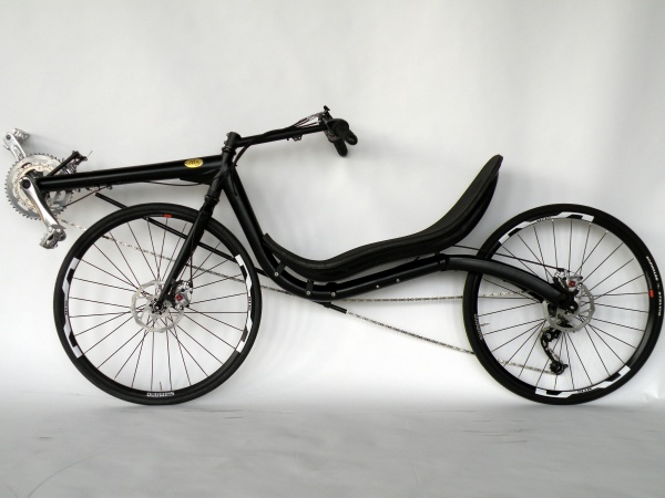

Yhteenvetona edellisistä: Jos haluaa itselleen ensinojakin, jolla voi ajella vuoden ympäri erilaisilla pinnoilla, ja jolla ajamisen opettelu ei vaadi paljon taitoa ja aikaa, kannattaa tehdä perinteinen, 2-pyöräinen joko 24" tai 26" renkainen, takavetoinen, taitettu runkoinen midraaseri. Hyviä esimerkkejä löytyy paljon. En nyt löytänyt parempaa kuvaa kuin tuo alla oleva, jossa minun mielestä vetävää kejua pitäisi lisätaittopyörällä nostaa ylös etukiekon kohdalla. Tuollaisena ketju helposti hyppää käännettäessä pois keskiön rattailta. Penkkiä voisi nostaa vähän ylemmäksi ja siihen kannattaisi tehdä selkänojan kulman säätö. Jos rungon taitteiden tekeminen kaareviksi osoittautuu vaikeaksi, voi ne hyvin tehdä myöskin kulmikkaiksi.
Ja tietenkin laittaisin välillisen tai suoran alaohjauksen. :mrgreen:
