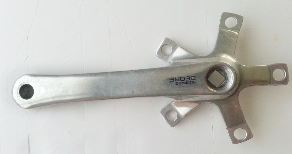

Eilen löytyi kasasta tommoinen Deore. Jos löytyis vielä vasen puolikin niin olis hyvä :)
Acera X kammet näkyy yhdessä romussa olevan. Niilläkin voi treenata tätä jaloa taitoa..

Jos näyttää että pidemmät lyhennettyinä ei kestä. Taitaa olla aika tarkasti mietittyy tuo 22milliäkin. Vähemmän lyhennettynä uusi reikä tulee liian lähelle vanhaa ja enemmän lyhennettynä mennään kammen ohuimpaan kohtaan.

Tein FSA:n gossamerin kampiin 135milliin kierteet joskus. On kestänyt siitä huolimatta että materiaalia on paljon vähemmän, kierteistä tuli väljät ja oon käyttänyt samoja kampia 175 millisinä sen jälkeen, koska en tykännyt lyhyistä. Noi oli jotain silumiinia, aika erikoista kamaa porata.
Varmasti jotain kestävyysongelmia voi ilmetä, varsinkin jossain törmäyksessä saattaa revetä.
