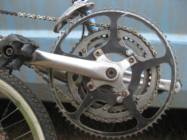

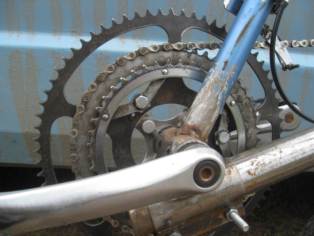

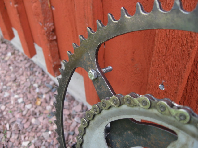

Valtava aivotyö on taas tuottanut hedelmää!
Oli alkuun massiivisia ongelmia saada ketju hyppäämään pienemmältä rattaalta isommalle, johtuen keskiön rattaiden kokoerosta. Pikku nippeli ison rattaan kyljessä mudostaa ketjulle väliportaan ja näin kiipeäminen helpottuu.
Ainaki yhen lenkin ajan toimi tommonen aivoitus iha moitteetta.
nippeli
nippeli

Onko tuossa joku filosofia, noin suuressa rattaiden kokoerossa?
Oon luullu ett siirtäjähäkki on yks rajottava tekijä, kuinka suuri ero rattaiden piikkimäärässä voi olla ja tiestysti etuvaihtajan ulottuma.

Filosofia kaikessa yksinkertaisuudessaan: Romupyörässä joka toimi elintenluovuttajana ton keskiön suhteen sattu vaan olee noin pieni ratas. Ison määrää taas välityssuhteet. Pikkuratas tarttis tosiaan olla vähä isompi, nii olis vähä järkevämmät noi välitykset. Ehkäpä semonen jostain vielä löytyy...eväslaukusta esim :wink:
Kyllähän toi iso ratas olis voinu olla suuruusluokkaa 60 piikinenkin, mut sit mun olis tarvinnu käyttää kasettia jossa on 11 piikkinen pikkuratas. Ja sellasta mul ei ollu(!). Ja mun mielestä voimansiirto pelaa "isoilla" tehoilla paremalla hyötysuhteella, kun käyttää isompia rattaita. Ja saattaa jopa olla pitkäikäisempikin.

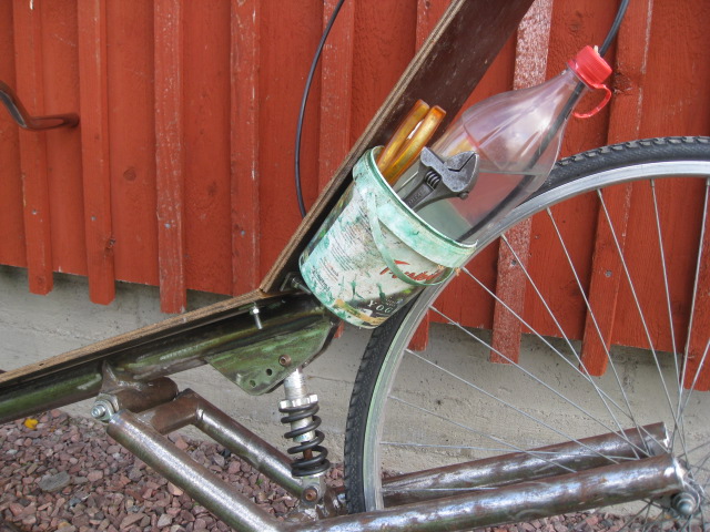

Pientä tuunausta ekalle pitemmälle lenkille(55km):
Juomapulloteline/työkalupakki samassa paketissa kätevää!(Letkun sijoittelu vaatii vielä himpun säätämistä..)
Tyyli on tärkeintä!
Tyyli on tärkeintä!

Piti vähä järkeistää noita vältyksiä, kun perämettästä löyty 70´s retkipyörä 52/44 piikkisillä etulehdillä.
Nyt kiipee jo aikahyvin isolle pyörälle ja kaupanpälle tuli käyttökelposia pykäliä rutosti lisää.
Pineni eturatas ei oo käytös, ei vaan viitiny ruveta särkee hyvää kasettia kun oli niittaamalla kasassa.
