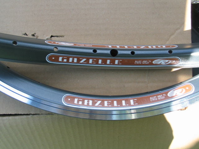

Viestit: 4920
Re: Millainen talvinojakki ? Sohjoon läskillä ?
Pitäsköhän koitta omalla Pioneerilla ajaa . Siellä on alla 60-507 , niissä hulluissa renkaissa vois olla vaikka pitoo . Vanteet on
Ne on 21mm leveät . Tulispa kokeiltua sekin . 8)
