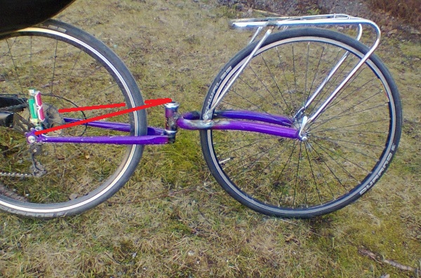

Premnas kirjoitti:
No nyt on sitten testattu kuorman kanssa. Kauppaostokset 12,2kg tarkalleen ja ajo oli välillä aika mielenkiintoista :oops: .
luulen että omituinen fiilis johtuu pyörään kiinni tulevan haarukan vaatimattomasta kiertojäykkyydestä. Kärry pääsee kallistumaan hieman vaikka pyörä on suorassa. Kun pyörällä tehdään tasapainoa ylläpitäviä ohjausliikkeitä, kärry kallistelee puolelta toiselle, mutta koska haarukka on veltto niin sen kallistelut tulee viiveellä pyörään nähden ja aiheuttaa jatkuvaa korjaustarvetta.
Uskoisin että tuohon tottuu kun vaan ajelee menemään. Jos ei totu niin kärryä saa huomattavasti jämäkemmäksi kun siihen kiinnittää ohuet putket näin:
Nivelen kiinnitetään stemmi johon tangot hitsataan kiinni ja toisesta päästä ne saa kiinni vaikka kärryn haarukan tarakan kiinnitys reikiin. Näin nivelessä säilyy purkumahdollisuus ja sen maalipintaa ei tarvi tuhota uusilla hitsauksilla.
Tuollainen kolmiorakenne näyttää kaupallisissa kärryissä olevan, tai sitten haarukkaan tulevat putket ovat paksumpaa tavaraa...
Re: Ykspyöräinen kärry kakspyöräiseen
Mulle tuli ekana mieleen että ritsi heiluu. Pystärissähän etupää on kiinni takakolmiossa. Tässä taas ohuissa pitkissä putkissa. Ne rimpulamallit heiluu jo pystärissäkin :evil:
